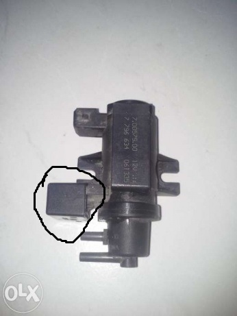

Nimeni? Vreau si eu sa fac aceasta operatiune la un e90 M47N2, electrovalva de la EGR am identificat-o dar nu stiu despre ce sita/filtru este vorba. Ceva poze ar fi mai mult ca perfecte. Multumesc.
In poza am incercuit portiunea filtrului. Acolo e de fapt un capacel care se da jos cu o surubelnita, pe urma o sa vezi filtrul. Incearca sa nu rupi acel capacel, e sensibil oricum.
Edited by JuiCe
Da, mersi mult. Am reusit pana la urma sa identific singur. Intrebarea e, acel capacel, trebuie sa inchida etans? Pentru ca s-a cam "cracanat" putin cand am bagat surubelnita sa il scot. Ma gandeam ca daca e nevoie sa fie etans, sa inchid capacelul pe niste mastic de etansare. Mersi.
