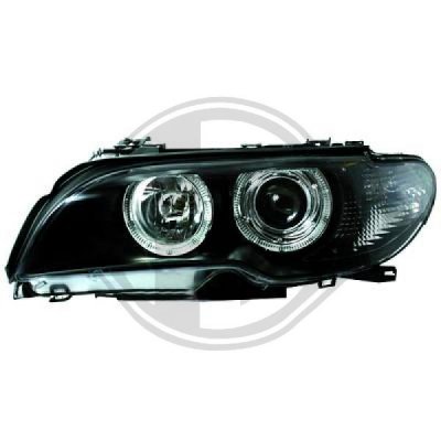

am un e46 non facelift si e in curs de modificare,ii schimb toata partea din fata cu cea de la modelul facelift,kitu de m,mai multe...inainte pe farurile originale aveam xenon de serie iar acum i.am cumparat faruri fara xenon si vreau sa ii pun eu pe faza scurta,lunga si pe proiectoare xenon normal nu original de la bmw si as vrea sa stiu dak o sa am vreo problema si dak se poate monta..adik sa nu imi de.a erori in bord si sa mearga bn.am un prieten care a montat pe modelul compact si ii palpaie xenonu nu sta aprins,as putea avea vreo problema si eu s.au se poate pune din moment ce masina a iesit cu xenon???

Daca ti-ai luat faruri originale BMW si vrei sa iti pui xenon cu siguranta vei avea nevoie de ceva adaptoare. Faza cu palpaitul are loc din cauza unei instalatii proaste nu din cauza ca nu a avut masina xenon din fabrica. Nici a mea nu a avut xenon din fabrica si am montat xenon aftermarket fara probleme pe faruri cu lupa. Totusi e bine sa stii ca becurile xenon nu sunt recomandate pe farurile fara lupa deoarece orbesti ceilalti participanti la trafic asa ca recomandarea mea e sa nu-ti pui xenon. Multa bafta

nu mi.am luat originale bmw ,si vreau sa pun xenon si pe lunga si pe scurta ..astea sunt farurile
ne-ai zapacit . Deci ai avut xenon original OEm pe masina si ai renuntat la el doar ca sa montezi aceste incredibil de nepotrivite "blocuri optice" ?

deci da.. erau zgariate farurile plus ca nu le mai puteam regla si multe altele
Deci, ori eu sunt prost, varianta ce nu o exlcud deloc, ori farurile din poza sunt de coupe. Ori tu, @emy, am inteles eu ca ai sedan nFL. In fine. Cert este ca daca farurile ar fi OEM dar fara xenon, ca sa montezi after-market, da, iti trebuie adaptoare. Despre astea nu am habar...
Sunt ferm convins ca farurile tale se puteau repara. Am desfacut n faruri din alea si stiu ca cedeaza la ele tijele alea de reglaj, dar se pot repara. Oricum, orice ai fi facut tot era mai bine decat sa pui mizeriile astea.

nu a zis nimeni ca am sedan,am coupe era modelul non facelift dar acu e in curs de modificare,i.am pus tot botu de la facelift inclusiv aceste mizerii de faruri cum zici tu da ce ma intereseaza e dak am nevoie de adaptadoare ca sa pun xenon,si vad ca imi trebuie din cate zici tu..mc

A nevoie de adaptoare, normal. Dar iti dau un sfat, cauta si pune balasturi de 35w sa nu pui de 55w ca asta e problema pentru care palpaie becurile si nu stau aprinse. Asa am patit eu cand mi-am montat, am zis sa pun unele mai puternice si am luat balasturi si becuri de 55w si asa imi faceau, nroc ca eram prieten cu cel de la magazinul de la care le-am luat si m-i lea schimbat. Am pus de 35w si acum nu mai am probleme, si am faruruile fara lupa si nu deranjeaza pe cei din fata, numai ca mai trebuie sa le mai reglezi dupa ce pui xenon ca se schimba un pic bataia luminii.

aha..bn merci mult fratemiu !bafta
