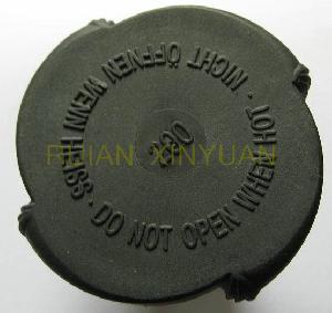

Problema este alta, cu motorul cald daca desfac busonul de la vasul de expansiune de antigelul afara (antigelul nu este la nivel este chiar mai putin) este normal sa faca asa?
Este posibil sa am garnitura de chiulasa prajita daca da cum imi dau seama. Vreau sa plec de Paste la munte si imi este cam frica. Acul la temperatura sta la nivel (la mijloc) insa nu mi se pare normal sa dea antigelul afara cu motorul cald daca desfac busonul. Sfaturi urgent pls :)
BMW e36 316I Compact motor M43B16

citeste ce scrie pe buson

mda... aveti dreptate :) ma cam speriasem si nu m-am mai gandit la ce scrie pe buson...

Sistemul de racire lucreaza sub presiune....apa fierbe mai greu si nu se fac bulele alea asa repede ca sa impiedice transferul termic....vezi daca nu ai ulei in vasul de expansiune....
Este posibil, daca aproape ai fiert motorul, sa nu mai lucreze in parametri termostatul....vezi cum iti sta acul la temperatura, lasa motorul pornit pe loc pana deschide termostatul si iti porneste ventilatorul...daca temperatura ramane constanta, totul poate fi ok....
Sa nu mai desfaci capacul de la vas niciodata cat timp e motorul fierbinte, risti sa te oparesti...
capacul trebuie desfacut neaparat, altfel parleste garnitura de chiulasa sau pocneste radiatorul, vasul sau vreun furtun. Daca ti-e frica, pui o carpa mai mare peste capac si-l desfaci usor, cat sa dea drumul la presiune si nu te parlesti sigur.
