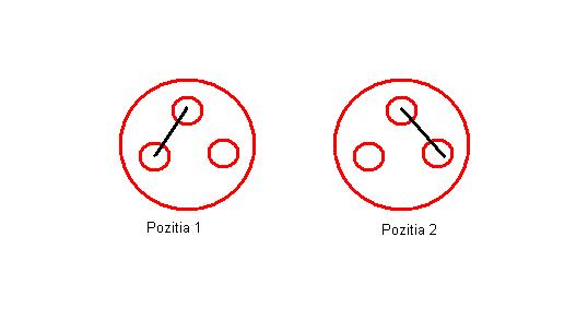

Ca sa verifici daca merge trebuie sa pui cap la cap doua dintre cele 3 fire de la termostatul din radiator .

Am vrut sa ii zic shi eu de faza cu pusul pe direct, dar Bavaria zice ca electroventilatorul e comandat de com de injectie, deci nu mai are sonda aia pe radiator...
Poate doar sa localizeze releele de comanda a electroventilatorului shi sa le "+"-eze...
Nu e asa, e total diferit. Nu are nici un bulb pe radiator. Sistemul e altul, mai avansat.

Nu mai exista relee. Si nu mai are 2 trepte. Ventilatorul isi mareste viteza in functie de semnalul primit de la computer.
