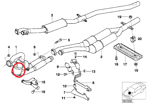

Ma uit la motor si culmea in partea dreapa pe catalizatorul primar plin de ulei, pare ulei da fum nu iese pe la motor de loc.

Da de unde ajunge uleiul sau ce o fi ca vad ca nu arde si nici nu iese fum pe la motor ?
De unde ajunge uleiul pe exteriorul catalizatorului primar.
Cred ca curge pe la filtrul epurator.
