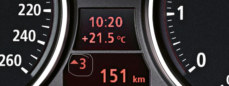

Am un E90 320d din 2008 nov... E motorul nou, cu Efficient Dynamics, etc. Si pe site la BMW tot ii face reclama indicatorului de schimbat vitezele in mod optim ce ar trebui sa fie undeva pe bord. Nu l-am gasit nicicum... Dar nici nu am gasit vreo informatie ca nu l-ar avea toate modelele de seria 3 cu schimbator manual din generatia asta... Mai e cineva care nu il are? Sau nu stiu eu cum sa-l caut :)

razvan.alfa: Ce vrei sa zici cu linkul ala? Crezi ca nu l-am vazut de atatea ori? Da, scrie ca "Toate autovehiculele BMW Seria 3 Sedan cu transmisie manualĂŁ sunt echipate cu un indicator de schimbare a vitezelor." Intrebarea mea e: UNDE GASESC ACEST INDICATOR sau CUM FAC SA IMI APARA sau DE CE NU IL AM DACA SCRIE CA AR TREBUI SA AM ???

nu vezi indicatorul? e o sageata micuta si viteza respectiva uita-te atent pe BC (in poza respectiva)

Wow primul om care il are! :) Myx zi-mi te rog ce masina ai tu mai exact? Si daca ai facut vreun smen ca sa-ti apara? Sau n-ai nici o idee?
Nu-l am , a mea e automata , schimba cum o calc , spuneam doar ca e cam inghesuit acolo si eu nu l-as vedea , in ideea ca poate nici tu nu l-ai observat .
Deci eu nu il am SIGUR acum. M-am uitat super atent, altfel nu as fi postat, evident...
"button on the stalk" care e? Ala cu BC de la computerul de bord? Ala parca reseteaza consumul mediu, si l-am apasat si n-a aparut... Sau celalalt ce reseteaza kilometrajul partial? :)

Din ce stiu eu, cand esti pe optiunea "blank" (adica sa fie ecranul gol) acolo cand comuti sa vezi consum, km, etc, tii lung apasat pe buton de BC ca si cum ai reseta consumul, dar sa fie selectat modul "blank". Dar treaba asta merge decat daca ai codare...adica trebuie sa faci codare ca sa mearga treaba cu tinutul apasat pe "blank" mode. Degeaba apesi daca nu ai facut codarile pe module si iarasi la fel pe unele masini nu exista mode blank, trebuie codat sa ti-l afiseze si pe ala.
