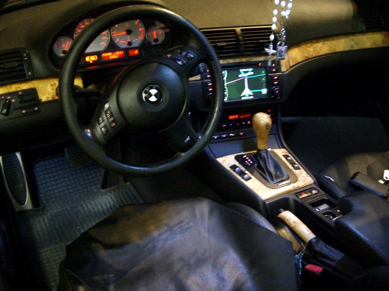

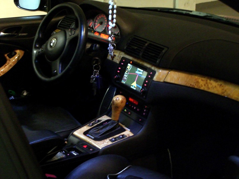

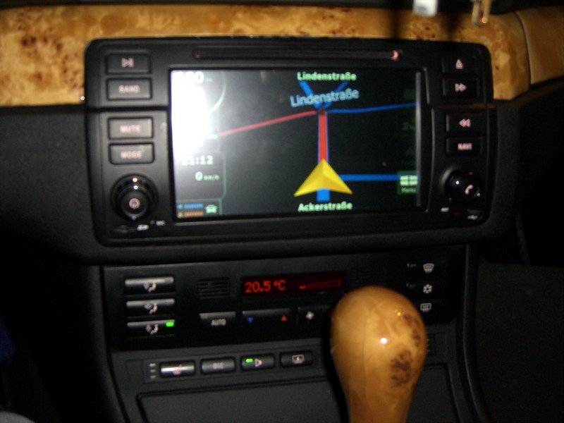

buna la toata lumea,am reusit sa montez singur dynavin,este foarte usor de montat,aparatul este super bun,se aude perfect,doar o singura problema este la el,ce nu imi place si ma deranjeaza,cand bate lumina ziua in el,nu prea se vede bine,dar am sa schimb folia pe luneta spate,am sa pun una mai inchisa si cred ca o sa fie ok,si o sa se vada bine,pot sa va ajut daca vreti sa il montati voi,este foarte usor de montat,va pun si nicte poze sa vedeti..

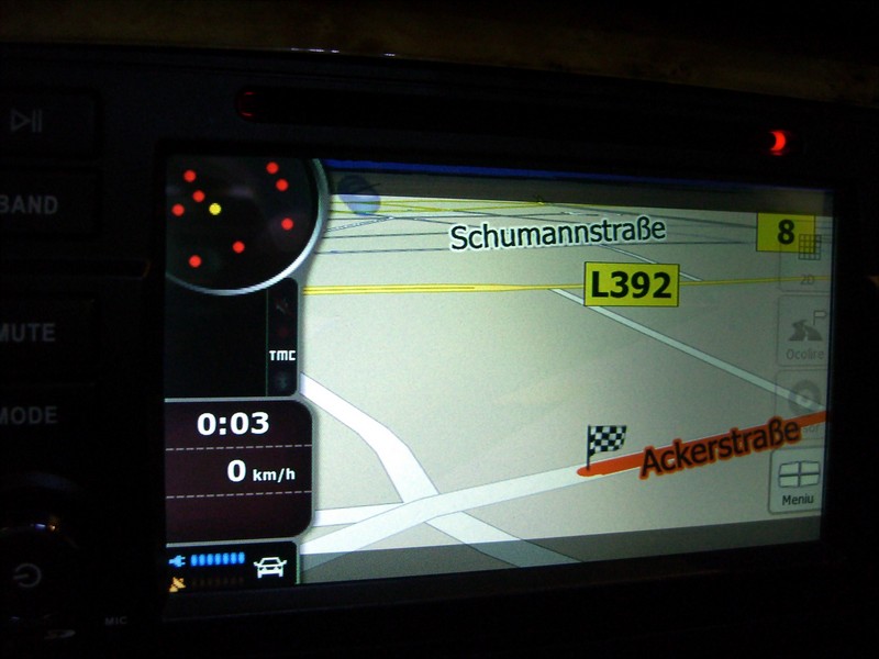

este foarte bun aparatul,se aude super clar si tare,se aude mult mai bine ca cu cel original al masini,doar problema asta o are ca nu se vede bine cand este lumina,dar cred ca se rezolva problema daca pun folie mai inchisa pe luneta spate.in rest eu sunt foarte multumit de el,se potriveste totul la fix...

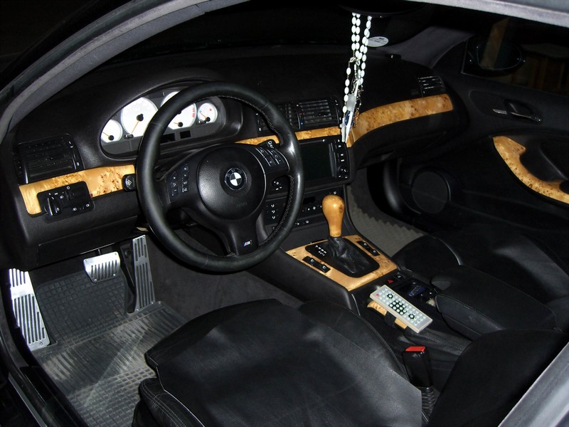

Nu prea se pupa volanul+ceasuri cu trimurile alea. :(
In rest foarte misto interiorul.
as fi curios ce mai sfatui sa pun ?ce ceasuri ce volan ce trimuri?chiar sunt curios ce gusturi ai?
Nu prea se pupa volanul+ceasuri cu trimurile alea. :D

Ai legat bine firele in spate la aparat?
Trebuie sa ai un fir pentru DIMMER, ala se leaga in bord la lumini.
Ziua o sa ai contrast mare la aparat, iar cand aprinzi pozitiile/farurile, contrastul din player se reduce la jumatate.
Cred ca ai legat firul de la DIMMER in alta parte si a ramas permanent alimentat la 12 volti, din acest motiv nu se vede bine ziua in lumina puternica, bafta.
asta nu am stiut,care este firul ala pt dimmer?si unde trebuie legat in bord?sigur ai dreptate,pt ca cand dau drumul la lumini,parca este mai slab contrastul se vede ca se inchide la culoare monitorul,spunemi explicami te rog,care este firul,si cum trebe sal leg in bord?

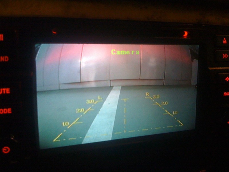

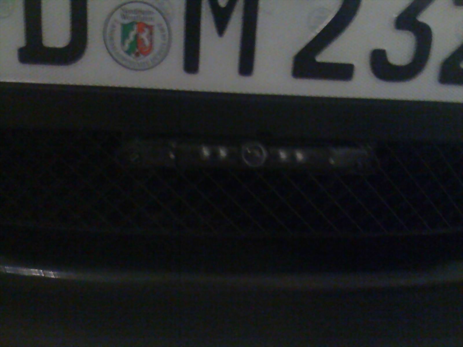

ma costat 650 eu aparatul,si am ma i dat pe 2 camere 80 de eu,asta a fost tot,aaaaaa pai fiecare este cu gusturile lui,,chiar nu ma intereseaza ce spun altii de masina daca le place sau nu,inportatnt este mie sam i placa...
ai montat 2 camere ? unde le-ai integrat , pune ceva poze cu locatia lor
da 2 am montat,una in fata,cu inflarosu,si una normqala pe spate,dar pe cea de pe fata am sai schimb locul,ca nu imi place acolo ca se vede aiureaq.
