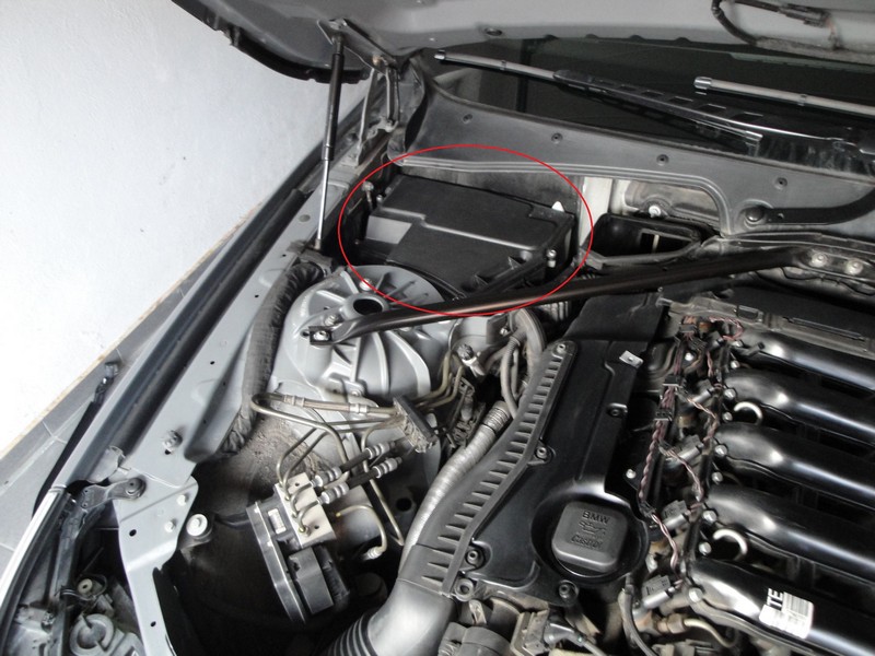

Stie cineva ce reprezinta aceasta caseta ? Am incercat sa ma uit pe ea dupa cateva indicii si nu am vazut decat 2 lacatele inscriptionate in plastic. Ce contine cutia ?

La cea din stanga sus...aia neagra.

Daca ar face "figuri inexplicabile", nu ar trebui sa dea eroare pe iDrive sau macar pe tester ?
Data viitoare am sa desfac cutia sa verific, in afara de cele 4 sau 5 suruburi mai trebuie sa tin cont si de altceva la desfacere ?
Mare grija sa aveti toamna pt ca se aduna frunze in scurgere(si o blocheaza) si uite asa va treziti cu DME-ul busit(si plin de apa).
Cunosc personal un om care a avut acest "noroc".
Dar in alta ordine de idei, nu prea ai ce sa cauti acolo :)
Nu e greu de desfacut dar eu iti recomand totusi sa nu faci tu operatiunile astea. Mai bine mergi la un service autorizat si rogi un electrician cu experienta sa ti-l desfaca. Mie mi l-a desfacut la Filaret.
Prin "figuri inexplicabile" ma refeream si la erori pe iDrive care nu au relevanta. La mine spre exemplu aveam DSC-ul cazut si inca o eroare pe motor. Pe tester aveam eroare senzor pedala de acceleratie. In service incepuse si electroventilatorul sa mearga continuu si imi consuma bateria. Cam genul asta de figuri :)
true, asta cu senzorul de pedala de acceleratie e celebra.
Asa a patit si individul care avea DME-ul "innecat"
