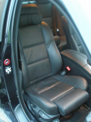

uite si o poza sa vezi cum arata.
multa bafta daca te apuci de treaba si daca ai nevoie de ajutor contacteazama :twoup:
am mai gasit o poza cu tetierele. arata foarte bine parerea mea.
