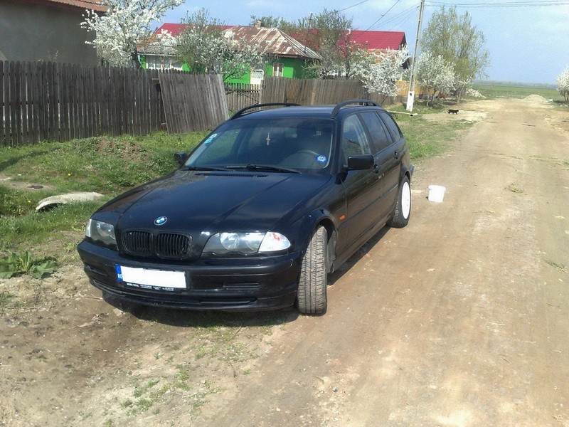

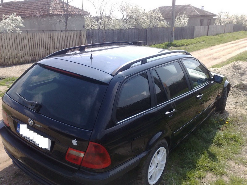

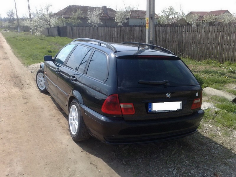

320d touring 2000, 170000 km, climatronic , cruise control, geamuri electrice fata, jante aliaj.
Mi-a lasat statie cu boxele si subwofer , si 4 jante de aliaj cu caucicuri de iarna.
4000 E.
Masina era deja inmatriculata.
Am scris 5-6 propozitii si apoi m-am gandit ca 3 cuvinte sunt suficiente pretul spune tot.
