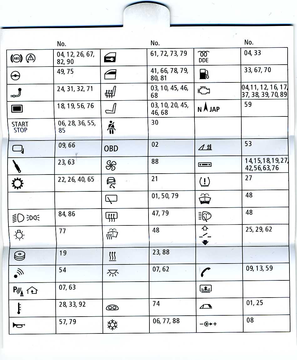

Diagrama sigurante E46
icynoangel
Am cautat pe net si n-am gasit nimic in engleza, asa ca m-am apucat eu sa traduc din germana (am mai intrebat pe unu pe altu), mi-au mai ramas vreo 5 chestii care nu stiu exact ce sunt.
Postez aici si imaginea in germana de pe masina, si aia in engleza facuta de mine poate ii foloseste cuiva care cauta lucru asta, asa cum l-am cautat si eu si nu l-am gasit.
Un lucru bun, eu unu iti multumesc pentru aceasta diagrama este destul de folositoare

Am facut o traducere a consumatorilor din lista . poate era deja pe undeva dar... sper sa ajute pe careva la un moment dat.
Zi buna tuturor
12,33,42,53,56 ABS,ASC
11 Airbag
44 Carlig Remorcare
31,57 Oglinzi retrovizoare
57 Oglinzi retrovizoare rabatabile electric
71 Geamuri rabatabile spate (doar COUPE)
64 Cutie viteze automata DIESEL
52 Iluminare interior/portbagaj
6 Iluminare parasolare
40 Iluminare Consola schimbator viteze
9 Computer Bord
7,41 Monitor Bord (navi)
9 Lumina Frana
49,67 Alarma
22 Diesel
12,33,40,42,53,56,61 DSC
12,33,35,40,42,53 DSC tractiune integrala
24 Senzori Parcare
37 Ventilator Electric
5,55 Claxon
71 Geamuri Spate
48,49 Geamuri fata
26 Telecomanda usi Garaj ( asta e in oglinda...care are)
28,50 Aeroterma
9 Tempomat
52 Lanterna
52 Iluminare Torpedou
25 OGLINDA INCALZITA PASAGER
68 Degivrare Luneta
7,68 Degivrare Luneta (doare CABRIO)
25 Duze Spalatoare parbriz incalzite
23,28,62 Incalzire
15,45 Stergator luneta (doar TOURING)
49,52 Iluminare interior
24,67 Oglinda retro Elektrochrom ( Heliomata) cea de sus din masina
10,34,43 Instrumente de bord
28,62,63 Sistem Climatizare
36 Incalzitor combustibil ( Motoare 6 cilindrii Diesel . Tractiune integrala) deci 330xd
54 Pompa Combustibil
58 Faruri adaptive
9,32 Modul Lumini
27,29,30 Management Motor ( Calc motor ECU)
22,29,30 Management Motor doar la M3
7,41 Sistem Navigatie
38 Proiectoare ceata
30,34 OBD II
7,41 Radio CD
15 Senzor de ploaie
12,31,42,69 Senzori presiune in roti
27 Stopuri Mers inapoi
49,52,69 Instalatie spalare Parbriz
51 Instalatie spalare faruri
46 Trapa electrica
11 Airbaguri laterale
36 Pompa de aer secundara
8,22 Cutie viteza secventiala (doar M3)
22,66 Cutie viteza secventiala
12,42 Incalzire scaune
70 Reglaj electric scaun Pasager
65 Reglaj electric scaun Sofer
12,42 Jaluzea electrica luneta
14 Blocaj motor
47 Priza
7,39 Telefon
13 Sistem protectie la rasturnare ( doar CABRIO)
6,12,35,42,46 Plafon electric automat ( doar CABRIO)
12,42,46 Plafon Manual (doar CABRIO)
62 Ventil apa Clima
14,67 Protectie antidemaraj
49,52,60 Inchidere centralizata
49,52,58,60 Inchidere centralizata (doar Touring)
47 Bricheta
