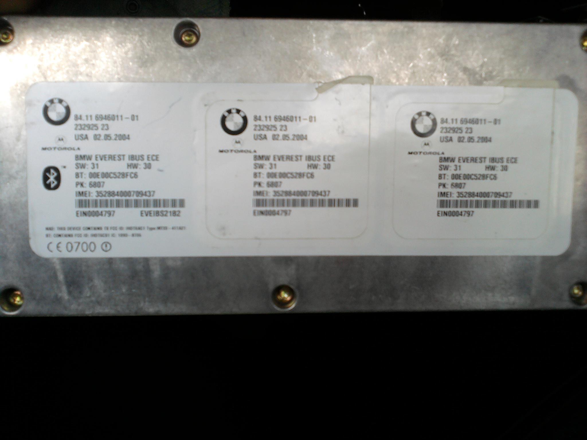

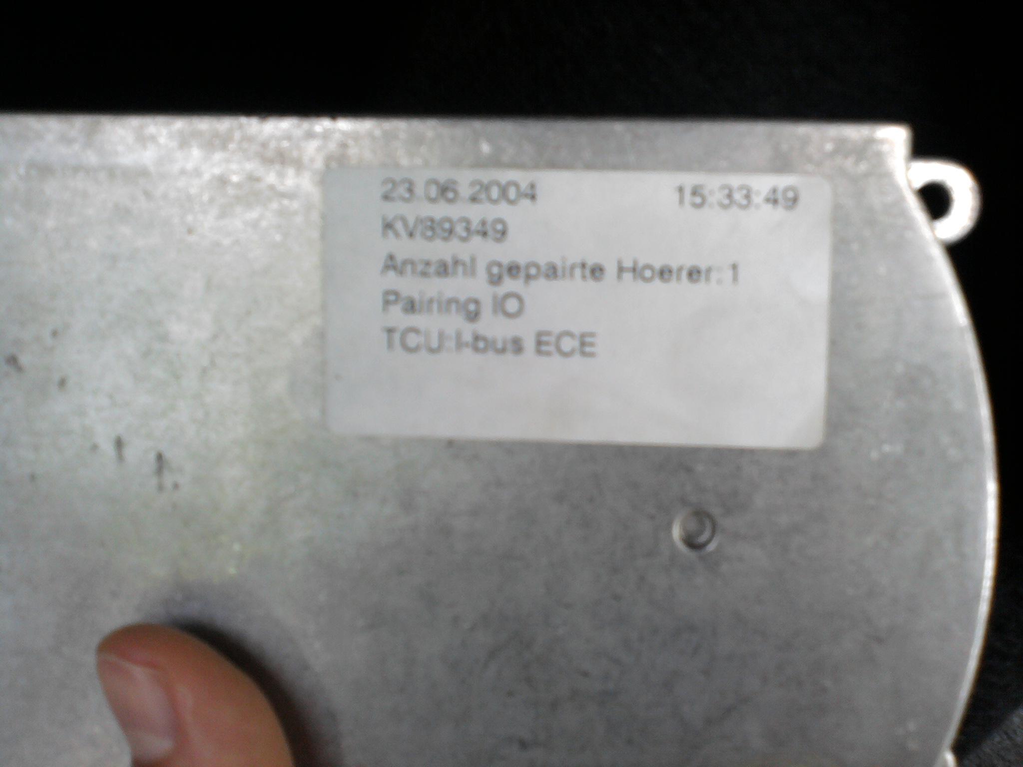

Cu putina intarziere am facut pozele la modul. Nu-mi dau seama care exact este codul asa ca am atasat pozele si te rog sa ma ajuti in continuare daca se poate face ceva.
Multumesc.
parola (din cate vad eu...cam neclara poza) este 6807, pairing-ul se face in primele 120 sec din momentul in care pui cheia in contact (poz 2)
p.s. modulul este un TCU, nu e ULF, deci are bmw asist cu sim integrat...asta ca si idee, oricum ar trebui sa mearga conexiunea ULF, poate si comenzile vocale daca sunt activate (mai putin comenzile pentru navigatie care nu sunt active la TCU)
