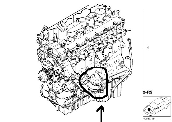

tot nu ne am lamurit cu filtrul de motorina.....deci pina la urma e sub masina (partea sofer) sau e in compartimentul motor  prins pe suportul ( oala) amortizorului.....  ???......  hotarati va  odata :blink:
118151[/snapback]
Deci.....Filtrul de ulei se afla pe partea soferului intr-un recipient(sa-i spunem) de plastic....pe care scrie nu stiu cati bar! E lipit de blocul motor!
Filtrul de ulei este in dreapta cum ridici capota si are un capac de plastic care se desface cu o tubulara de 36.Atentie mare la strans capacul dupa ce s-a schimbat filtrul,daca este stans prea tare poate sa crape.Filtrul de ulei nu este capsulat,este ca un cartus de hartie poroasa.Filtrul de motorina este capsulat,este pozitionat in spatele filtrului de ulei,putin mai sus si lateral dreapta fata de cel de ulei.La schimbare nu trebuie amorsat(umplut cu motorina),dupa ce a-ti pus inapoi furtunele si strans bine,pune-ti contactul timp de 10-15 secunde fara a actiona demarorul,si avand pompa electrica,filtrul se va umple (amorsa) singur. Dupa care contact,demaror si la drum inainte :blink:
