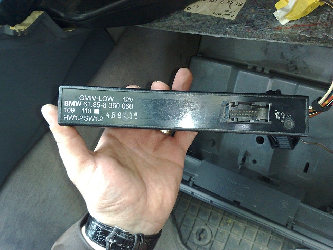

Se pare ca asa avea probleme cu calculatorul pe partea la citire,siguranta 45 e pt calculator de bord mai exact cel care afiseaza in masina.. si cum nu am de aceea nu exista siguranta acolo, stie cineva mai exact daca iau alt calculator de pe alta masina ..acelasi motor,si-l instalez pe a mea merge OK sau ar trebui vre-un schimb de software ceva?Pe ''calculatorul'' respectiv defapt este un
''modul central'' asa am gasit pe net scrie asa GMIV -LOW 12V HW1.2 SW1.2 + un cod BMW,cablurile de la mufa diagnoza intra in spatele acestui modul,au fost masurate,deci a mai schimbat cineva sau are idee despre cum se schimba? Numai bine!
Stie cineva unde se afla mai exact computerul la e36 94 m43b18 ? Am vazut pe alte site-uri de afara ca poate fi si in spatele bateriei.. sub airbag la passager am desfacut si am gasit un modul dreptunghiular in care intra cateva mufe(GMIV -LOW 12V HW1.2 SW1.2 )nu-mi prea pare a fi calculatorul masinii..

Calculatorul masinii il gasesti in spatele bateriei, in compartimentul motor, pe partea pasagerului.
Desfaci cutia aia de plastic de la baterie, si dupa aceea desfaci capacele (protectiile) alea...are unul de plastic, si unul dintr-un fel de cauciuc, si acolo dai de calculator!
