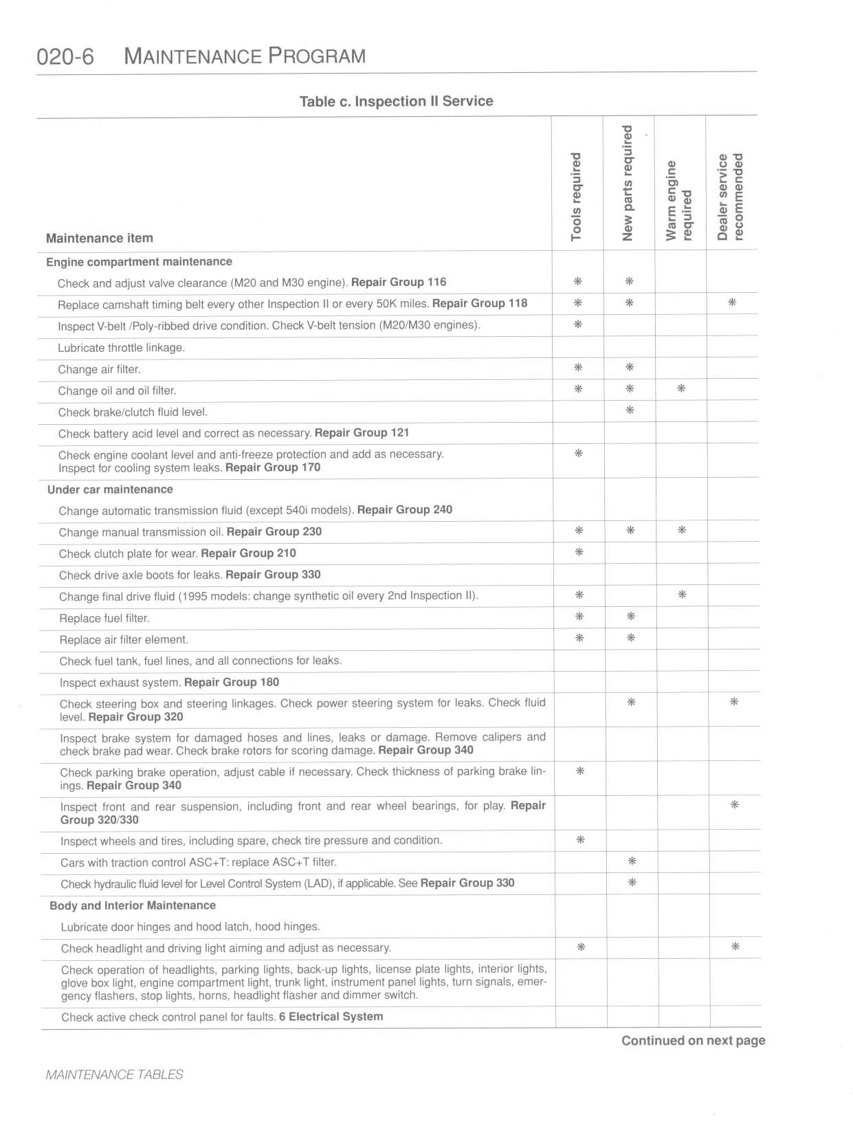

Uite document din manualul bentley .. e vorba de cutiile vechi.. alea de care spui tu ca nu se schimba uleiul niciodata..
Scrie clar.. se schimba la toate uleiul la inspectia II... cu exceptia 540i.. care a avut prima cutie cu eticheta verde..Asta asa ca sa iti arat cam cum e cu cutiile vechi. A naibii coincidenta, cutiile astea vechi si nasoale, la care se schimba uleiul regulat tin cate 25 de ani si sute de mii de km fara probleme..
