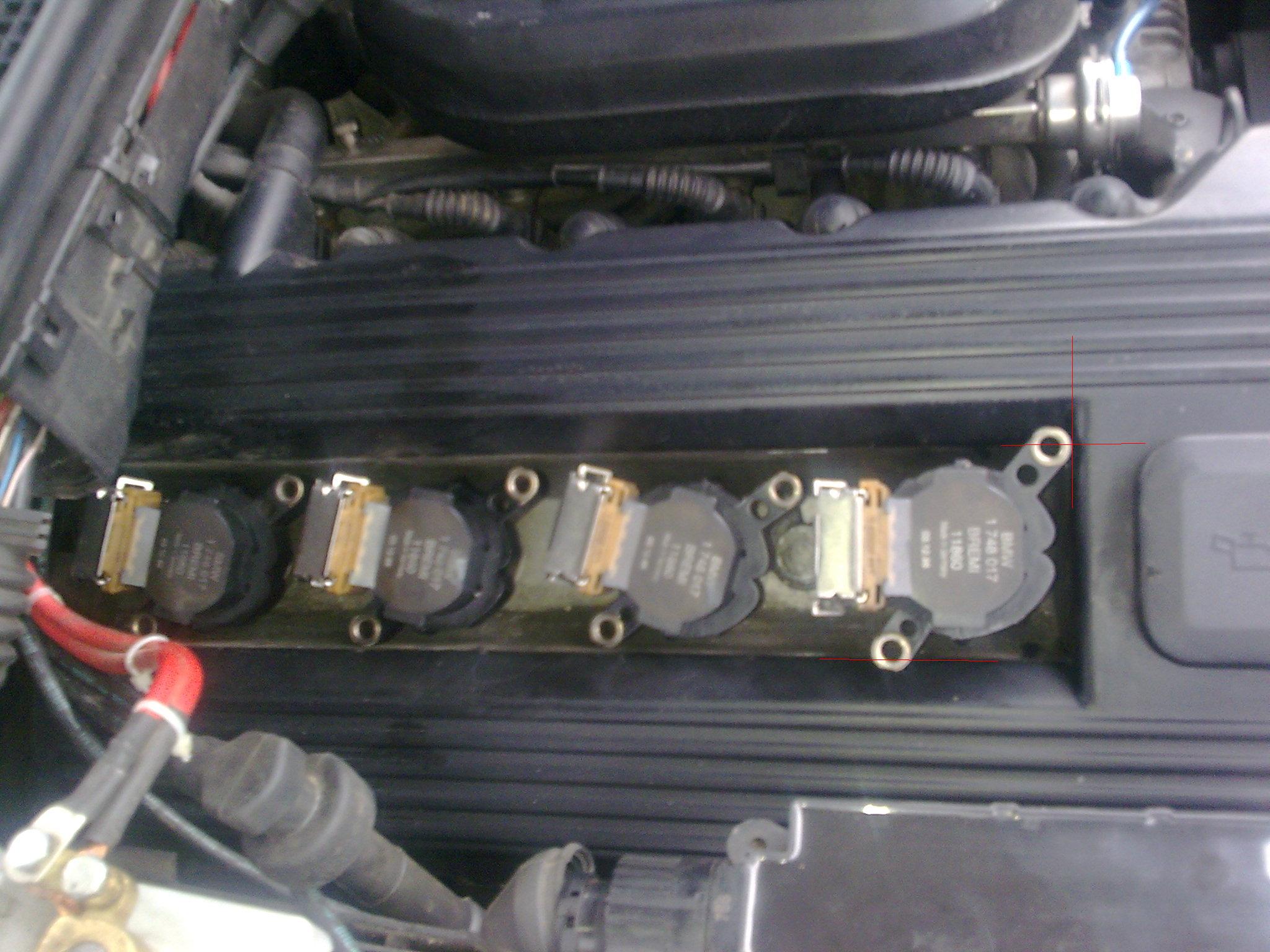

Azi mi-au venit bobinele....
Cu ocazia asta am vazut ca la bobina de pe cilindrul 1 trebuie facuta o modificare...
Ramane sa fac plate-ul si cablajul.

Desenul de plate de la cristimm trebuie putin modificat...o gaura de fixare a bobinei 1 e diferita ca si pozitie de gaurile de la celelalte bobine...
PS
Desenul e bun, acum am verificat cu bobinele in mana :)

1. Placa se incinge la temperatura motorului, la fel si bobinele dar nu este problema, au fost proiectate sa functioneze asa.
2. Filetul rezista foarte bine (eu am facut pentru suruburi de 6), daca ar fi sa fac din nou as face-o cu suruburi de 5 pentru ca permit un mic joc al bobinelor si s-ar centra mai bine.
Dar cu firele care ies din bobine cum sunt trase, ating placa? Ca pozele alea mai vechi nu se mai vad si nu imi dau seama...Am vz la altii pe net ca le-au tras printre bobine si placa, deci ating placa.
Nu mi se pare ok si am vz ca nici un fir la masinile "din fabrica" nu atinge capacul culbutori sau _chiulasa_, probabil in timp se vor praji. De ex senzorul ala care intra in _chiulasa_ sau bobinele la E46...toate au un suport de protectie...
