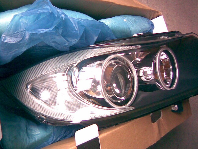

mi am luat deja farurile replica dupa originale, si pur si simplu nu cred ca nu pot sa mi pun xenon pe ele. weekendu asta sigur o rezolv cumva si o sa va anunt si pe voi!
replica dupa cele originale nu ma vazut.cel putin eu am vazut numai rahaturi de faruri cu lupa pentru E90 care arata ca dracu.parca este un VW beetle :)).
pune o poza cu farurile sa le vad si eu.

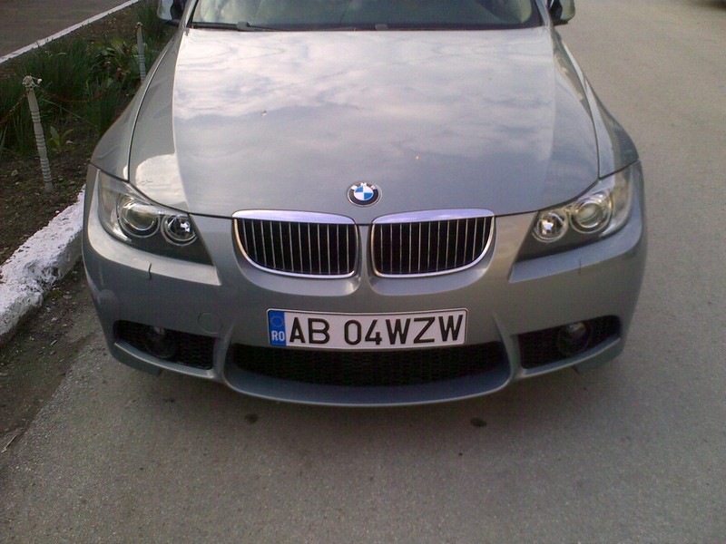

tare curios sunt cum arata si masina ta cu farurile alea "ciudate"

Nu sunt OEM, arata exact ca cele OEM dar difera producatorul. Sau mai bine zis, sutn vandute sub numele producatorului si nu sub numele si stanta BMW...
Eu sunt curios daca sunt complete, adica cu drossere, igniter si bec D1S.
Caci altfel nu vad cum ar putea adapta becul de xenon after-market in soclul pentru D1S.

Gresiti, sunt replici chinezesti facute de dectane si altii, care au lupa si pui kit xenon la fel cum puteai pune si pe farurile OEM halogen
In schimb au angel eyes cu CCFL, daca are senzori de parcare o sa constate ca o sa fie bruiati de undele emise de neonul CCFL, s.a.m.d.

scuza-ma ce bara ai pe masina ? nu e de M paket din cate vad... , si pune si o poza cu farurile pornite sa vedem cum arata:)
-am pachet de M3;
-o sa pun si o poza cu ele aprinse.

o sa ii fac zilele urmatoare o poza k nu i-am facut pana acum
