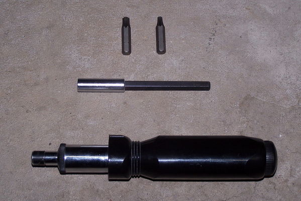

Da, acele suruburi. Cele din spate sunt ceva mai dificile, dar nu imposibile.
Iti trebuie o surubelnita mai lunga, sau una cu o prelungire in plus, cum am pus in poza de mai jos.
