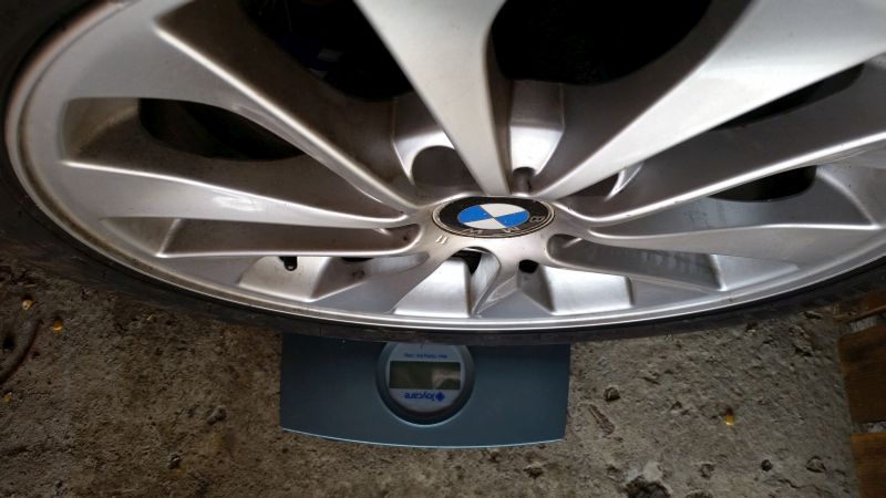

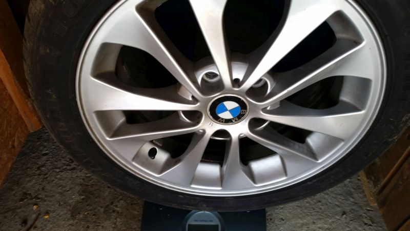

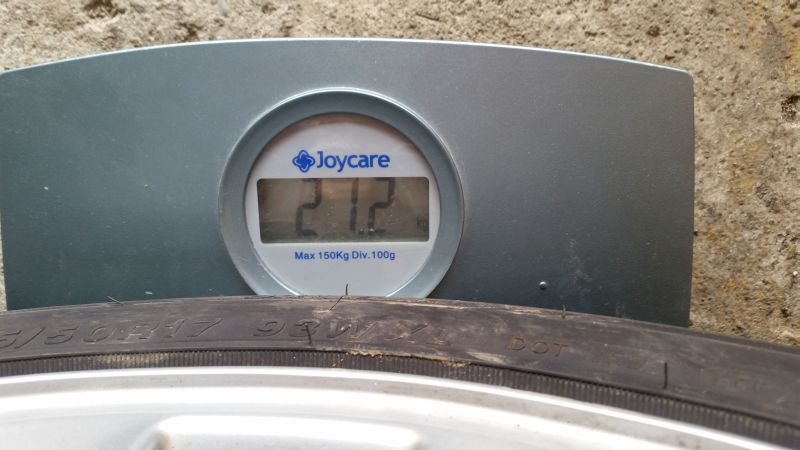

salutare, azi am pus si eu pe cantar jantele mele BMW Styling 98 7Jx17 ET47 si am constat ca au o greutate destul de mare. au 21,2 kg cu tot cu anvelopele Rockstone 205/50/17 93W XL aproape noi.. a-si vrea sa renunt la ele pentru niste jante pe 16" dar am vazut pe site-ul http://felgenkatalog.auto-treff.com/ ca si alea pe 16" au aceiasi greutate ca alea pe 17" si odata achipate cu anvelope pe 16" nu stiu daca o sa fie mare diferenta la kg. avantajul o sa fie in inaltimea la sol a anvelopelor si asta m-ar avantaja cat de cat avand in vedere ce drumuri avem in Romania. astept ceva idei si pareri de la cei care au trecut prin dilema asta sau de la cei care au facut ceva schimbari..
Pentru o roata usoara trebuie sa faci destul de multe compromisuri, de la anvelope care au un pret de achizitie mai ridicat, pana la jante ceva mai sensibile la socuri.
Vrei sa ramai pe 17 sau vrei sa treci la 16 ? masina pe care le montezi este e46le din user details ?
A-si trece la 16" doar daca a-si avea avantaje. Masina e cea de la user, un BMW 318D E46 Touring din 2004 cu motor de 1995cmc. 85kw. Sunt jantele pe care le-a avut masina. Din ce am gasit pe BMW Archive masina era echipata cu jante "double spoke 53" 6,5Jx15 ET42 care au o greutate de 5,57kg. E adusa din Olanda in octombrie anul trecut. Edited by Cosmin Andrei
Ma intreb daca totusi greutatea jantelor chiar este sesizabila in cazul utilizarii normale, pe strada/autostrada. Pe circuitul de competitie, o janta poate influenta performantele, dar pe strada, ce mai conteaza cateva kilograme in plus sau in minus?
