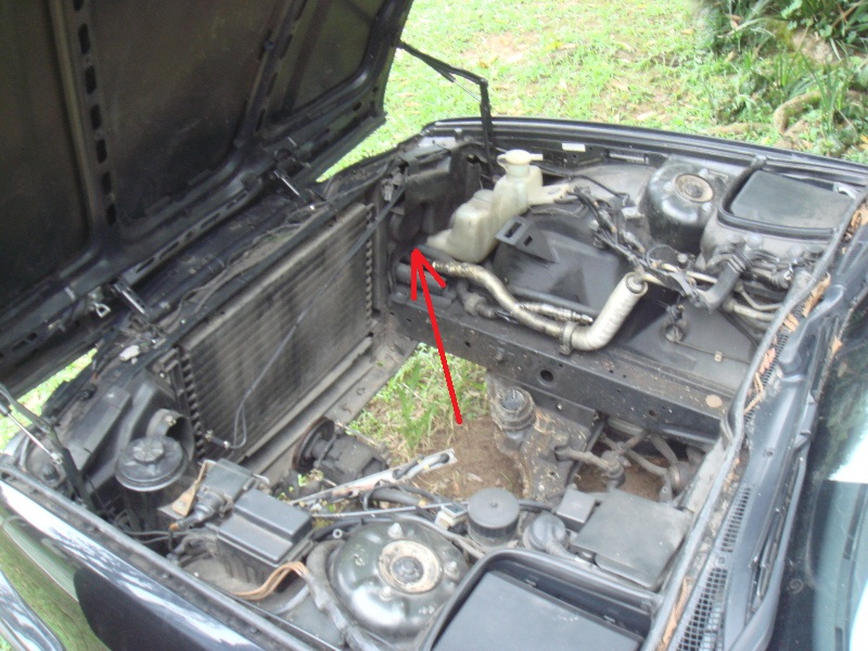

Mai e ceva ce mi s-a parut dubios, omu nu avea protectia aia din spatele raditorului ,din fata ventilatorului si normal ca lipsea un furtun destul de gros care venea din ea, dar motorul nu se incalzea.Facea cumva parte din cadrul sistmului de racire , e grav daca lipseste ?
am atasat o poza ca sa se vada exact la ce furtun ma refer

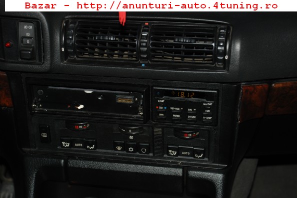

Masina are consola ca in poza dar cu ceas in loc de obc.Din ce am inteles del la proprietar treubie data pe maxim vnetilatorul si dupa cateva minute poti sa il dai mai incet.Aceasta este cumva varianta cu cilma? asa functioneaza ?
-am vrut sa probez daca merge AC, am stat la relantai vreao 10 min , si nu simteam sa bage ceva aer rece consistent, daca o opream AC se simtea o dif de 0.5-1-2 grade fata de aerul care il baga fara sa fie apasat butonul de AC si compresorul, care este problema ? prorietarul a zis ca are freon nu e prob dar ca nu l-a m-ai pornit de mult, apare problema asta daca nu il folosesti?trebuie schimbat filtrul de polen cumva ?
-motorul nu troncane,nu bate , suna ceva de
e ok? sau are ceva ?
-din ce am vazut evacuarea ar fi ceva after market, are vreo importanta la cum suna motoru (adica atunci cand stai langa el) ?
(masina este un 520i 24v, 1991)
Edited by shiftfan
e defecta rezistenta de la ventilator(sword-ul),din cauza asta trebuie dat pe maxim ventilatorul.
E greu de schimbat ?cat costa piesa ?
scoti torpedoul si mocheta din stanga torpedoului,apoi ai sa vezi o mufa verde cu vreo 5 fire.piesa in care intrea mufa trebuie schimbata,are doua suruburi.referitor la pret nu stiu.
piesa aia e prezenta si la AC. Pica destul de rar la e34. Daca schimbi cu AC, o vei lua SH si vei mosteni un alt set de probleme. Daca e cum spune narcis, doar o rezistenta, probabil se poate inlocui doar aia.
