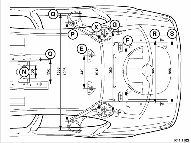

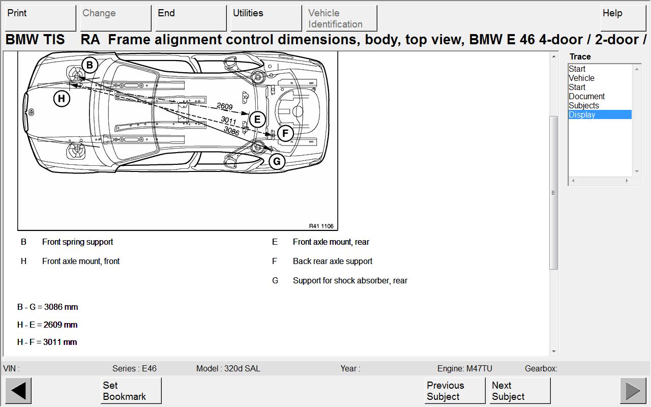

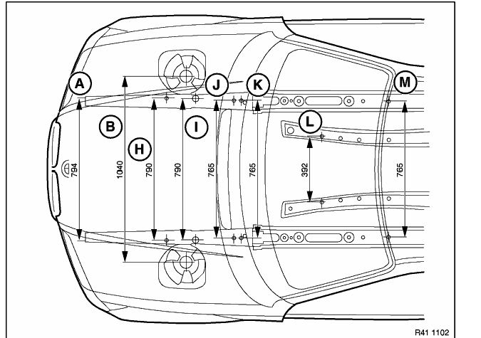

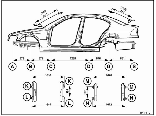

As avea nevoie de toate dimensiunile de aliniament ale caroserie pentru un E46 320 d fl , ma refer la distantele dintre elementele structurii caroseriei ex. distanta dintre lonjeroane, dintre oale, etc.Sper ca am fost destul de explicit, si rog pe cine stie unde le gasesc sa-mi spuna.
