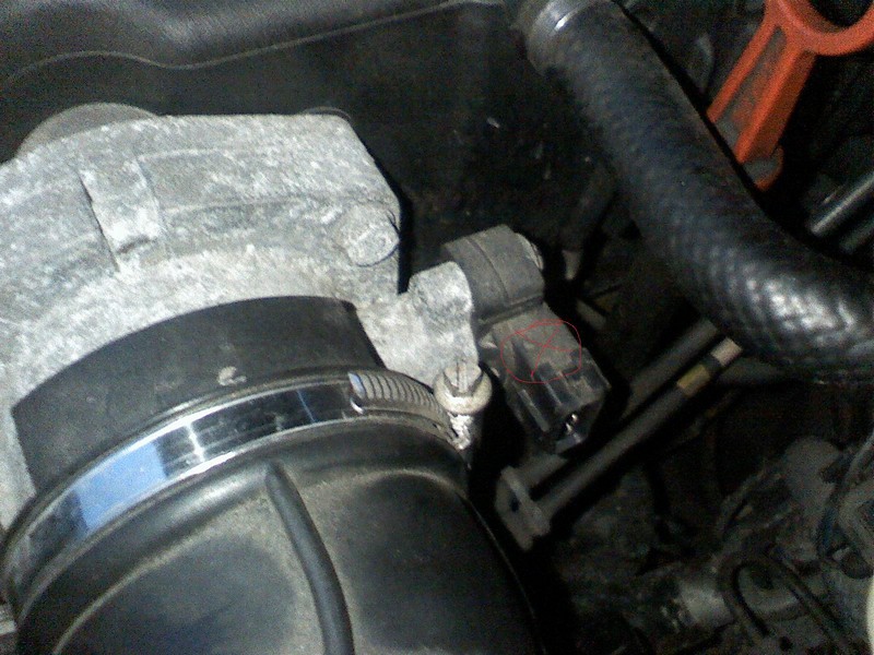

Ce este piesa asta cu X ?Sa fie acel TPS ? Nu de alta dar daca scot mufa respectiva creste un pic relantiul dar nu mai oscileaza relantiul! motorul merge foooooarte rotund! ceva sugestii?

Am curatat clapeta , am verificat (curatat) acel TPS, verificat o gramada de furtune de prin zona respectiva si nu s-a ameliorat deloc!As verifica valva PCV dar habar nu am unde sa o caut!Si ar mai fii ceva, acel motoras de relantiu , nu e cumva o electrovalva?

Nu exista valva PCV la motorul M50, exista doar asta :
http://bmwfans.info/parts/catalog/E36/Seda...se_ventilation/
Oringul 2 se mai strica si mai curge ulei si poate trage aer fals pe acolo. Vezi si postul asta:
http://forums.bimmerforums.com/forum/showt....php?p=18525064
De asemenea exista valva de reglat ralanti (ICV - idle control valve). Piesa 6 din linkul asta:
http://bmwfans.info/parts/catalog/E36/Seda...ir_flow_sensor/
O gasesti sub galeria de admisie. Se poate curata, si daca curatatul nu da efecte si ea este sigur cauza ralantiului neregulat (pot fi si altele), trebuie inlocuita. La mine se manifesta prin faptul ca scadea turatia foarte mult cand franam aproape sa opresc si scoteam din viteza.
