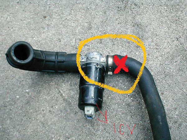

Am urmat exact procedura expusa de tutorialul prezentat de scara_211084 , intradevar ,acel regulator de relantiu era imbaxit rau de tot!L-am curatat cu un spray de intretinere de la FORCH si arata super curat acuma!Dar problema nu era de acolo!!!!!!!! Era de la un furtun crapat ( X-ul rosu din poza), furtun care era conectat la regulatorul de relantiu. Momentam nu am avut de unde sa cumpar un furtun nou asa ca l-am bandajat bine de tot cu banda izolatoare si acuma e ok! Dupa ce am montat totul inapoi , surpriza!!!!! Relantiu este stabil! Am iesit cu masina la probe , am facut ceva km si relantiul este ok! STABIL 100% Acuma ma intreb eu, daca ma duceam la tester si nu imi bateam eu capul cu problema respectiva , ce ma puneau aia de la service sa schimb pana rezolvam problema?Ca sa nu o mai lungim, problema relantiului instabil nu mai e o problema ,se poate rezolva!Va multumesc tuturor! :) scara-211084, daca ai drum prin brasov ..... :twoup:
