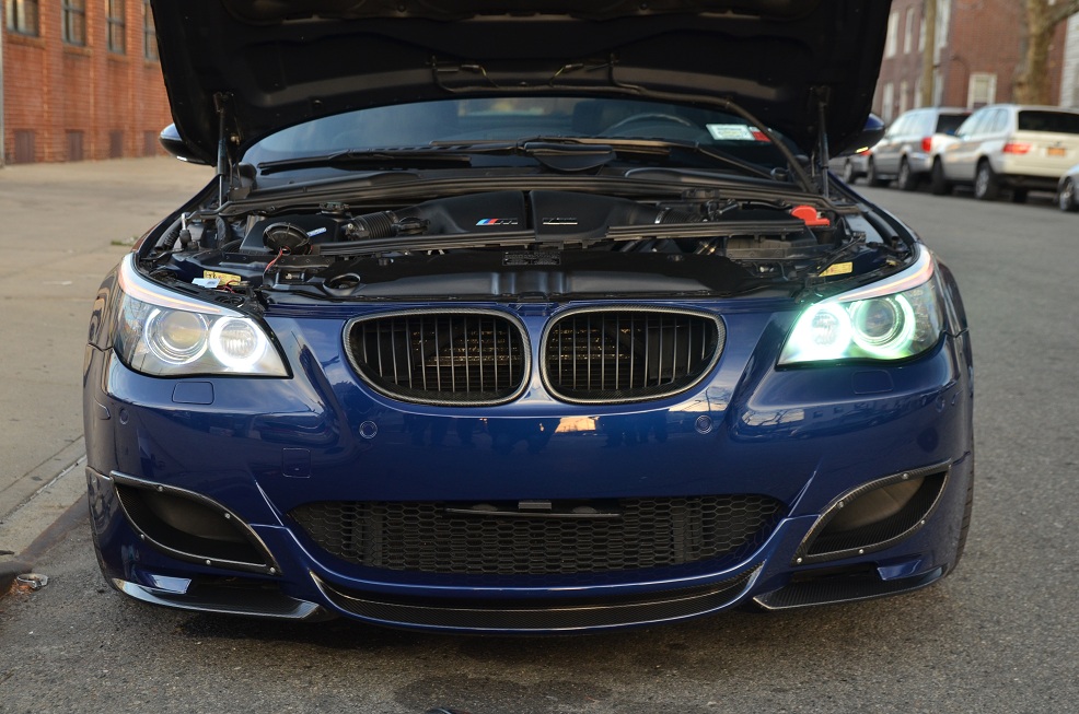

Eu cred ca sunt pentru mersul seara pana sa se innopteze din ce zice toata lumea care a testat diverse leduri de 10,20W etc.
Pana la urma tot HID H8 ramane singura varianta plauzibila in comparatie cu H8 halogen.

Daca pui xenon de 35W si temperatura 10000K ar trebui sa fie ok. (e mai slab cel de 10000K ca intensitate luminoasa si are o culoare placuta, cum e in filmuletul de mai jos)
http://www.youtube.com/watch?v=6Z34kR27X2o&feature=plcp
Raman la ideea de xenon pentru angel eyes, ideal ar fi sa desfac farul si sa schimb cercurile cu niste Orion V4 dar nu am curaj sa tai farul asa ca am sa ma limitez la xenon.
Desigur metode de a mai scade din intensitate exista.
Pai asta n-are xenon. Zice ca are leduri MTEC V2. Iti dai seama ca daca avea xenon era mult mai puternic. Ledurile alea ziua nu se vad deloc. Chiar si daca ar fi de 10000K tot sunt puternice,incomparabil cu led.
