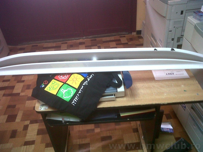

Mii si mii de multumiri lui Mihai ( CaiusTM ) , pentru ca a intermediat & cumparat un eleron M-tech II din PLASTIC. Nota 10+, man. :twoup:
n-ai pt. ce.. daca mai ai nevoie de ceva, ma anunti..
eleronul e original, din 2 bucati.. mam uitat atent la el..
apropo, ti-au ajuns ?
Mii si mii de multumiri lui Caius , pentru ca a intermediat & cumparat un eleron M-tech II din PLASTIC. Nota 10+, man. :twoup:

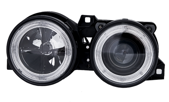

Ma gandeam la ceva de genul ( vezi pozele 2,3 ) , dar mi-e frica sa nu o dau in 'kitsch'. Sau ar mai fi o varianta ( poza 1 )
Frumos ursul tau, am un prieten care a pus 2.5 M50b25 pe un E30, si a modificat cateva masini la viata lui, daca vrei o parere ii zic poate te ajuta, si ca faruri mie cel mai mult imi plac astea, Hella Smoked.
Ma bucur ca si tie iti place "vechitura". Vis-a-vis de faruri, o pereche de hella smoked originala costa cateva sute de euro bune. Acum nu stiu ce face prietenul tau, dar cred ca e vreo tehnica DIY.
Am auzit despre bagatul sticlelor farurilor in apa fierbinte pana se desprind, se da cu smirghel interiorul, se matuieste, se vopseste, se prinde sticla cu silicon de acvariu si aia e. Lasa-mi un PM cu ce anume m-ar putea ajuta si vorbim.
