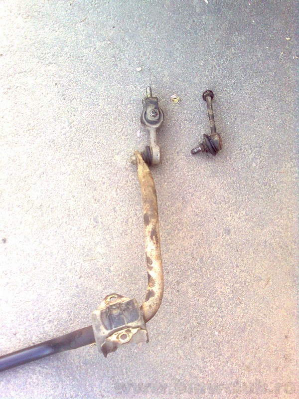

dupa ce am schimbat motorul 316 cu 320 , am observat ca trebuia sa schimb si bara stabilizatoare , ce vine prinsa de lonjeroane , si leaga bieletele antiruliu de bascula , doarece motorul atingea in bara si ze zguduia toata masina ... zis si facut am dat bara jos , am puso pe cealalta dar acum problema e ca ...bieletele antiruliu nu`mi mai ajung . imi trebuiesc altele mai mari ...am intrat pe un site cu piese, dar n`am gasit bielete mai mari.. am atasat o poza cu cele 2 tipuri de bielete ... sper sa ma lamuriti voi , ce fel de bielete imi tre si unde/cum sa cer .
ce`a din dreapta e cea care`mi tre mie ...dar nu am gasit asa ceva ... cea din stanga e cea de 316 ...care e buna , dar nu`mi ajunge , aia din dreapta e de pe 320 , dar e rupta .

nu am observat prost deloc !!!!.... eu am avut 316 m40 ..si`am pus 320 m50 , de pe aceiasi caroserie , de pisica !! eu am dat motorul jos ..si e baia lui ... ce`ai vrea sa pun baia de 316 ? nici n`am cum !!! difera bara stabilizatoare , vrei sa`ti fac poze ? bara de 316 ae capetele mai scurte , si curba care vine ondulata dupa baie , mai mica , iar baia de pe 320 , are capetele mai lungi , si burta din jurul baii mai mare !!!!
I stanga e piesa buna, in dreapta e o improvizatie pe care n-am mai vazut-o.

nici eu nu am vazut asa ceva... am crezut ca e ceva sport.... sa fie mai fixa mai dura nu`mi dau seama ... deci ce tre sa fac in cazul asta ? nici cele vechi ,mici nu merg !!! o fi aia lunga cu bile si intro parte si alta care am atasato ?
Bieleta asta lunga din cate stiu s-a pus pe e36 pana in 91,am 2 bucati noi firma Frap daca esti interesat.
care asta ? pune o poza si ceva date de contact .

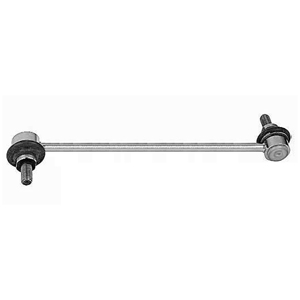

Ai atasat mai sus o poza cu o bieleta antirului lunga http://www.realoem.com/bmw/showparts.do?mo...hg=31&fg=10 vezi piesa 6,e modelu lung care s-a pus e e36 pana in luna 10 1991
cineva mi`a zis ca e de m bieleta , si se pune pe amortizor , cum arata si`n poza.... o arata in sus ,nu in jos ca cea mica . si nu am cum sa o pun pe asta pe bascula , pt ca bascula e verticala , iar bara e orizontala ...nu am cum .
Ai spus ca bieleta de 316 aia mica nu-ti ajunge,inseamna ca asta lunga iti trebuie,alt model nu exista.
In linkul dat de mine e 318i motor m40,nicidecum de M,iar daca dai un an inainte nu mai apare.
