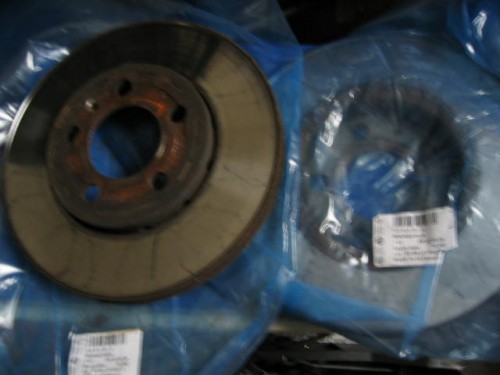

uite cam asa arata....nu stiu daca se intelege ceva !
ciupa fa un semn unde sa verific pe imaginea mea !
fai o poza din "lateral". mai intai sa invarti de disc si pe margine o sa iti apara o frezare. am scris mai sus.
din ce margine ? nu am posibilitatea, sunt la munca asta am facut-o in fuga....eventual diseara sa dau roata jos ! Fa un semn unde ar trebui sa ma uit !
nu pot face poza acolo nu am acces e prea mic locul. Am pus insa mana.....sunt 2 margini separate de un canal, canalul de ventilatie.....cum trebuie sa fie marginile alea ? Si inca ceva ii greu de dat discul jos si pus altul ?
am vazut....insa ale mele nu sunt chiar asa. Ma deranjeaza ca vibreaza excesiv si la viteza, nu numai la franare ! e greu de dat jos ???
L.E.: nu am crapaturile alea, am doar niste dungi care strabat discul....se pot vedea si in poza pusa de mine. Intrebam cat de greu e de dat jos ca are un prieten si ma poate ajuta sa incerc....imi da imprumut sa incerc !
Edited by Blaz3
Normal la inspectie se masoara cu un subler grosimea discului in diverse puncte. Grosimea minima admisa e specificata pentru fiecare model. E o operatiune foarte simpla.
L.E. Sax ala nu e disc uzat.. e pericol. Eu cand le-am zis in Romania sa imi schimbe discurile, ca au fost masurate la ultima revizie si mi-au zis aia ca sunt la minimul admis (in Germania era asta), cei de la service ziceau ca nu sunt sanatos, ca in Romania discurile alea se mai tineau 2 ani, ala de la service ma intreba daca nu le vand .. :twoup:
Edited by DOMI
la noi sunt firme care taie marginea aia de la disc si il face ca nou :) operatiunea e ieftina dar nesigura
L.E. Sax ala nu e disc uzat.. e pericol. Eu cand le-am zis in Romania sa imi schimbe discurile, ca au fost masurate la ultima revizie si mi-au zis aia ca sunt la minimul admis (in Germania era asta), cei de la service ziceau ca nu sunt sanatos, ca in Romania discurile alea se mai tineau 2 ani, ala de la service ma intreba daca nu le vand .. :)
Poza e de pe net :twoup: In Romania se ia la strung buza si gata treaba , mai merge cativa ani!
