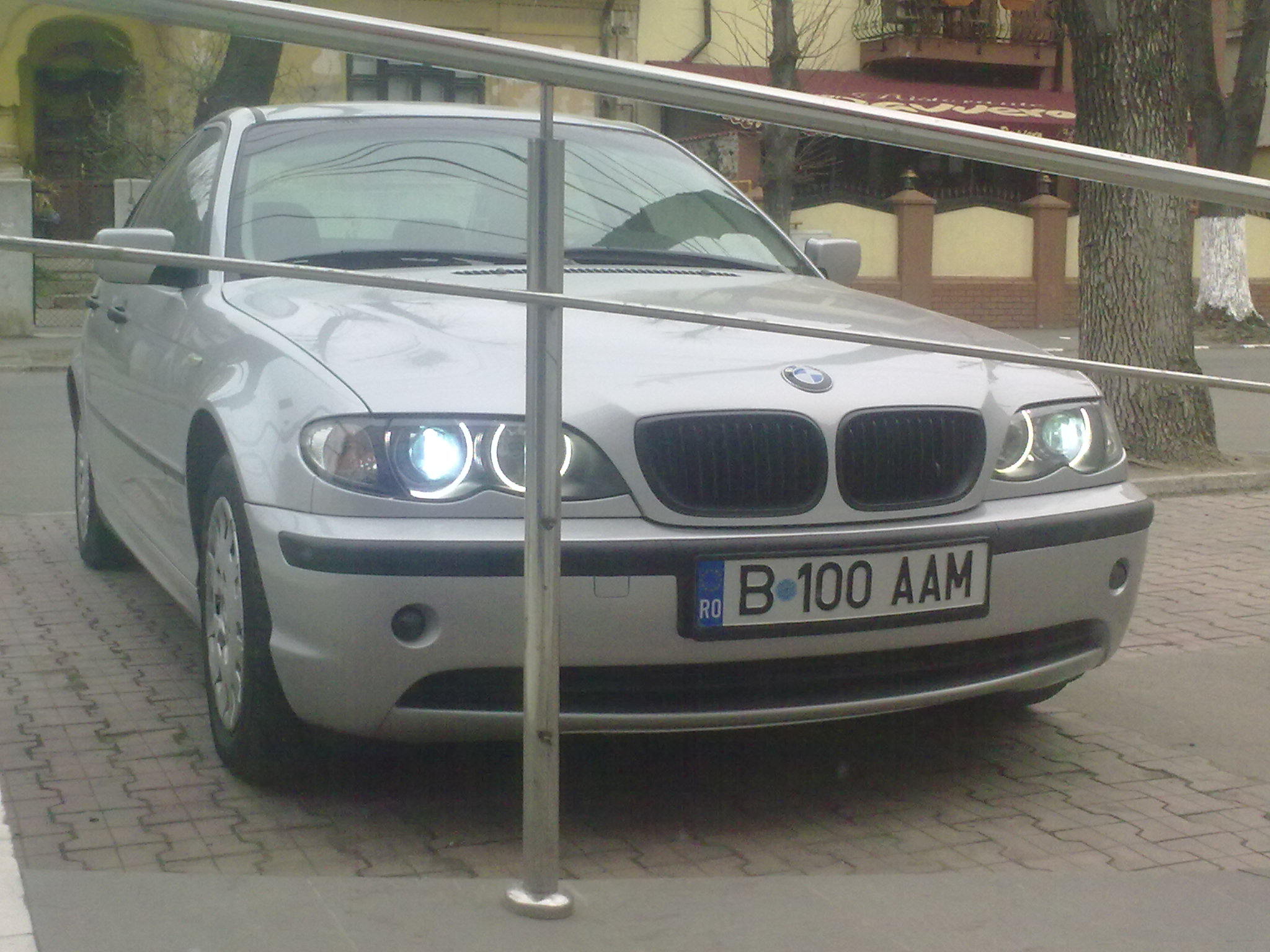

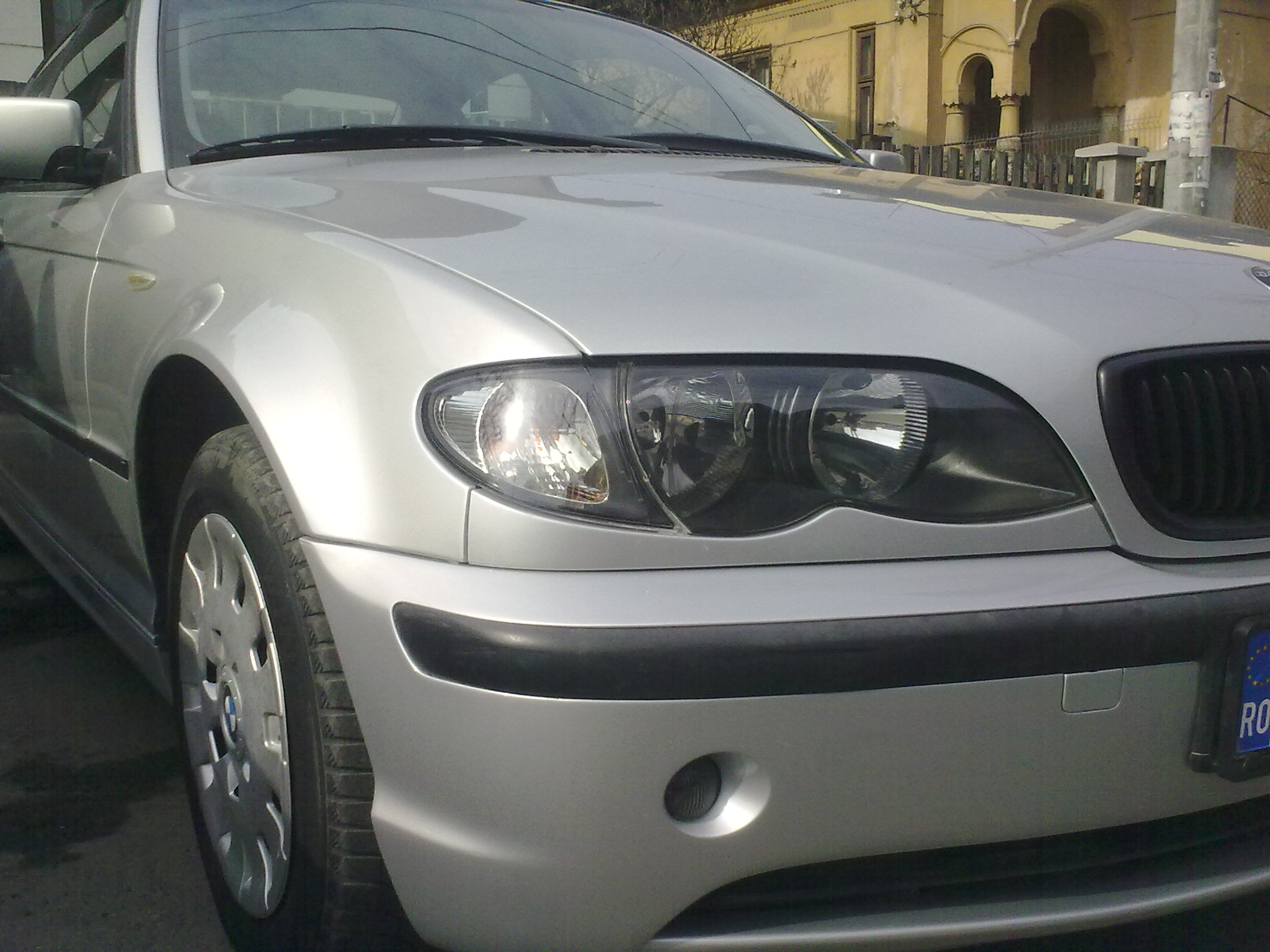

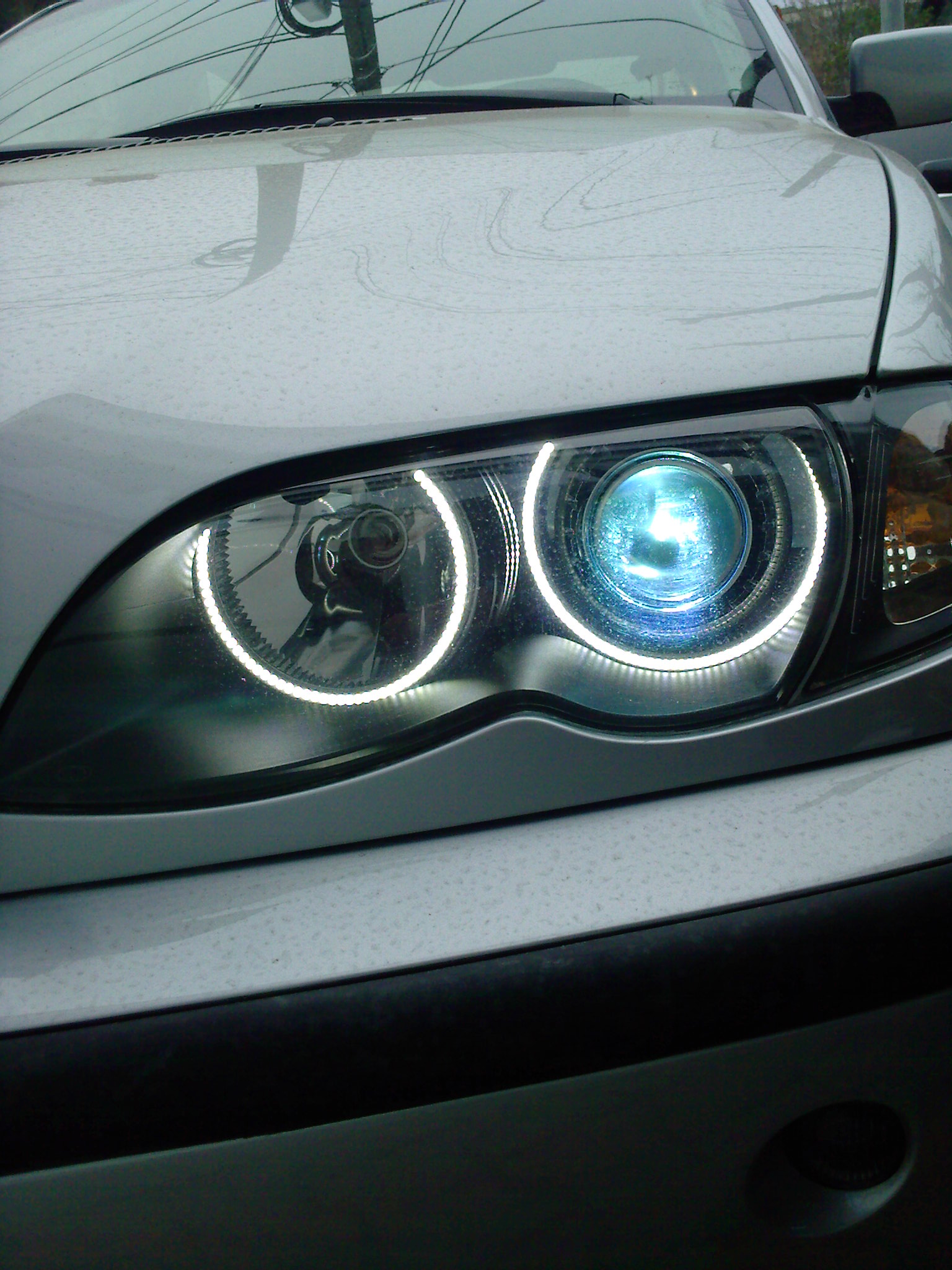

inca o masina cu UPGRADE la BiXenon... cateva poze comparative before / after
Masinuta mea!:D
XXL maine vin sa facem trb aia,ca ultimada data cand am vb incepuse o ploaie torentiala! :frantics:
Poate gasesc si niste capace de spray!:)
Oricum si eu recomand proiectoarele fx-r,sunt f ok!
@ironm, hai cu pozele alea... :thumbsup:
Gata boss :p
Cu multumirile de rigoare pentru XXL, inca un membru fericit al grupului de "modderi" :) :
http://www.dropbox.com/gallery/15620633/1/xenon?h=ab36dc
Pozele sunt facute in graba aseara cand am ajuns. Nu am poze before dar probabil cei care urmaresc topicu asta stiu toti cum arata o pereche de faruri normale.
Faza tare e urmatoarea: kitul xenon este normal, nu cu Can-Bus si cu toate astea nu am avut erori in bord :D
