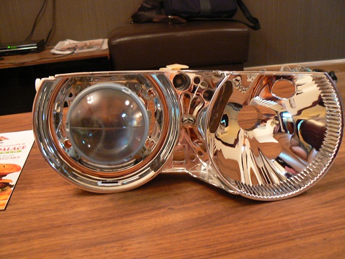

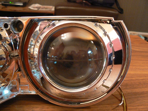

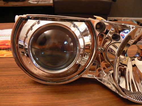

ok, mi-au venit azi proiectoarele bi-xenon OEM si cu palariile, sunt in stare perfecta, arata ca si noi, asta e vestea buna :), partea mai nasoala este ca nu prea se potrivesc cu farurile mele single xenon, nu vin la prinderi unde veneau proiectoarele initiale...a facut cineva retrofit-ul asta? Ceva idei? Daca iau si interioul de far cu xenon de FL se va potrivi in carcasa mea de far NFL?
intr-un final, sper ca am reusit, vad maine rezultatul final, astept sa se usuce bine epoxy(gen poxipol), sper sa tina bine adezivul asta si montez palariile iar mai apoi le pun sus...dar a fost ceva de munca sa fac retrofit-ul pentru a se potrivi proiectoarele, am cumparat un Dremel pe care il recomand cu mare incredere, fara el nu reuseam sa fac asemenea taieturi precise, pana acum sunt multumit :) !
