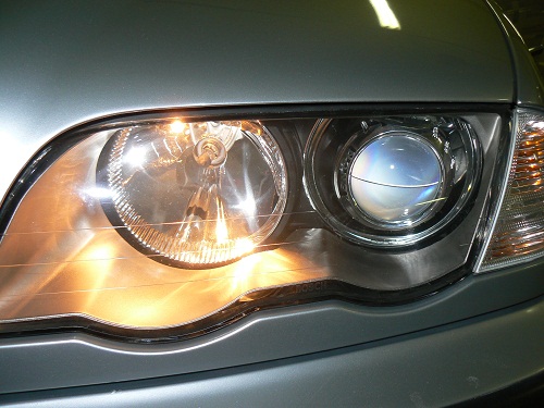

tu ai FL :), eu a trebuit sa tai pentru a putea pune proiectoarele bixenon de FL pe rame de xenon NFL, nu sunt aceleasi prinderi, practic am taiat acele prelungiri unde veneau suruburile care prind proiectoarele de NFL. Am vrut sa iau ramele de xenon FL insa mi-a fost teama ca nu le pot pune in carcasele mele, plus ca mai cheltuiam si alti bani dupa ce oricum am cheltuit deja prea mult cu upgrade-ul asta, mi-au mai ramas si destule piese de far xenon NFL...nici eu nu am vrut sa recurg la metoda cu lipitul, insa in final sunt multumit intrucat toate componentele sunt OEM iar palariile vin asa cum trebuie, avand acelasi diametru de 3" ca si lupele, spre deosebire de ceea ce vinde Sword, adica palarii de 3" cu lupe de 2.5", asta a si fost motivul pentru care am optat sa le iau pe astea OEM, cumparasem de la chinez palariile si cand am vazut cum vin cu lupele de 2.5" am renuntat la idee pentru ca nu imi placea spatiul care ramane intre palarie si lupa...

daca vrei din alea de la Sword ti le vand pe cele care le luasem pentru mine, daca vrei OEM sunt cam de 2 chiar 3 ori mai scumpe, eu am dat 70$ pe ele cu tot cu transport! Iti pot recomanda user-ul de pe ebay de la care am luat si palariile si proiectoarele, foarte serios omul si doar asa ceva vinde, mi-a zis la telefon ca sunt in stare foarte buna, am zis ca exagereaza, cand mi-au ajuns am vazut ca erau de fapt perfecte, ca si noi...

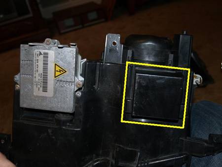

cand credeam ca totul este ok si ca mai am de asamblat si montat pe masina m-am lovit de alta problema, nu am putut baga ramele in carcasa pentru ca obturatorul de la proiectoare fiind amplasat in partea de jos loveste in igniter, in final singura solutie a fost sa prind ingniter-ul in afara carcasei, o sa pun niste poze cand e totul gata, nu am terminat pentru ca nu am avut timp, sper sa am azi si sa termin de asamblat...deci si daca luam ramele de FL la fel pateam. La FL banuiesc ca acest igniter nu mai este, fiind preluata functia lui de catre balast sau e incorporat in el.

nu am mai montat igniterele OEM care sunt si la FL si la NFL deoarece la mine igniteru este incorporat in balastul aftermarket care-l aveam. nu am pus balasturi OEM ca pica des si-s scumpe... si pana la urma fac acelasi lucru fara nici o diferenta la calitatea luminii.
am rezolvat :), cautand pe net imagini cu farurile FL cu xenon am observat ca ingiterul se afla in aceeasi pozitie ca si la cele NFL, cu diferenta ca sunt amplasate mai jos, ca atare am decupat carcasa farului in dreptul lor si le-am lasat mai jos apoi am izolat cu silicon pentru a nu intra apa/praf.

gata, am terminat si cu montajul pe masina, a trebuit sa mai fac o mica modifcare la suportul farului sa aiba loc igniterul pozitionat sub carcasa, am taiat o bucatica din suport. A iesit totul foarte bine pana cum, sunt multumit, am avut ceva emotii intrucat nu stiam in ce stare este balastul/igniterul, nu le incercasem niciodata de cand le-am luat, insa totul e ok. Mai am sa leg firele de la obturator la faza lunga sa mearga si bixenonul. Mai am o eroare de bec cand pun contactul, care dispare dupe ce aprind luminile, o sa merg maine sa recodeez si LCM-ul, desi merge si fara, eroarea nu apare tot timpul iar in mers nu fac figuri de genul, stroboscop, cum li s-a intamplat altora. Lupele de 3" se vad mai bine decat cele de 2.5", o sa pun mai tarziu si ceva poze :) . Acum am farurile stock care mi-au ramas plus lupe/proeictoare si palarii de 2.5" si 3", cred ca o sa le fac si pe alea, mai ales ca stiu ''joaca acum'', le vand aici :D !
