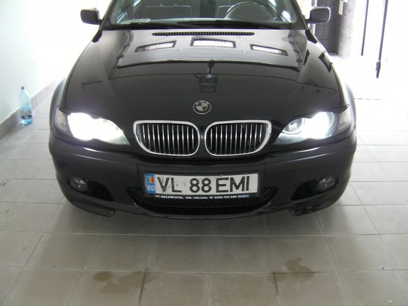

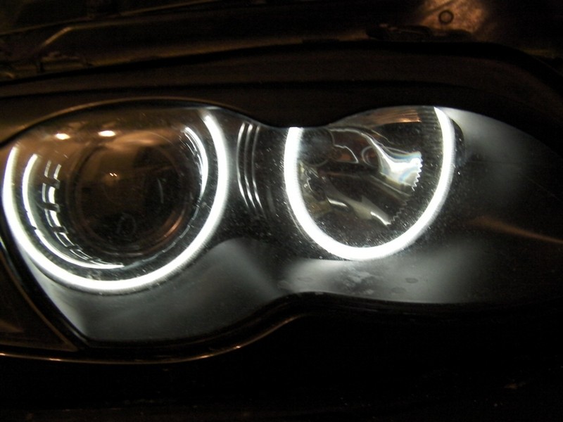

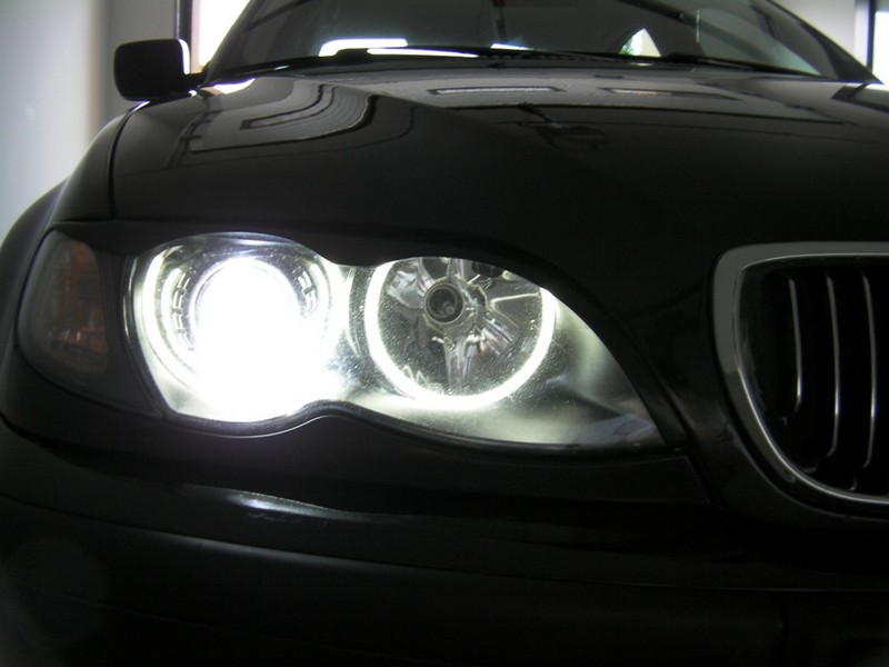

Am terminat si eu de facut retrofit-ul, sunt foarte multumit de rezultat (curat si arata foarte OEM), insa, e ceva mai complicat la FL in sensul ca palariile nu intra tocmai usor, iar eu am facut lipitura in spatele oglinzii ca in primul DIY.
Multumesc lui @poison pentru proiectoare si palarii si lui @X X L pentru acest topic si lamuriri!
