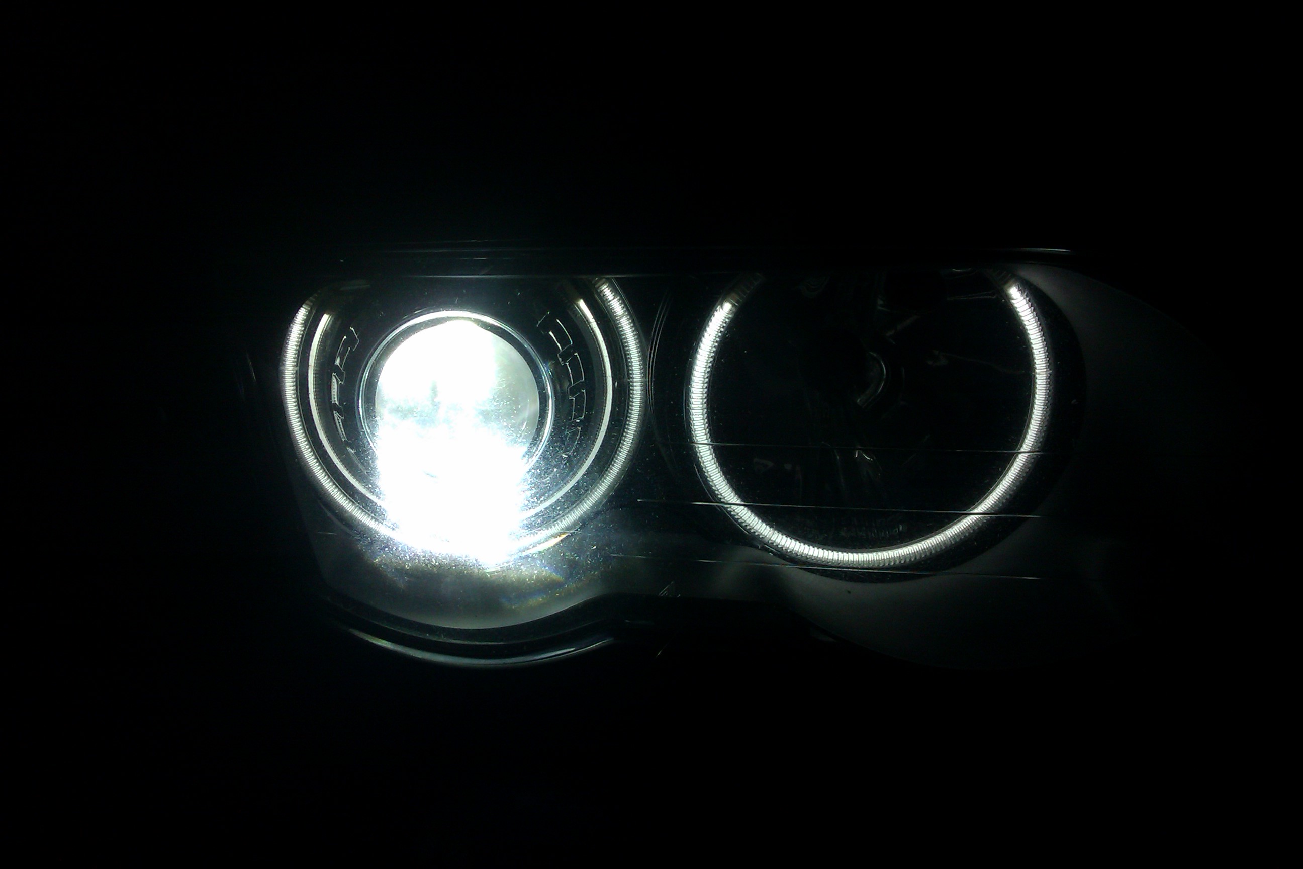

Eu am dezizolat. Lupele sunt geniale, nu am primit nici macar un semnal cum ca as deranja in trafic (spre deosebire de cum eram inainte cu xenon pe oglinda normala), lumina este uniforma pe asfalt. Nota 10 pentru functionalitate si aspect. Diseara pun si poze.
felicitari !
poate acum vor intelege si altii cat de util este retrofitul acesta (caci poate eu as fi fost subiectiv) :D
asteptam pozele :photo:

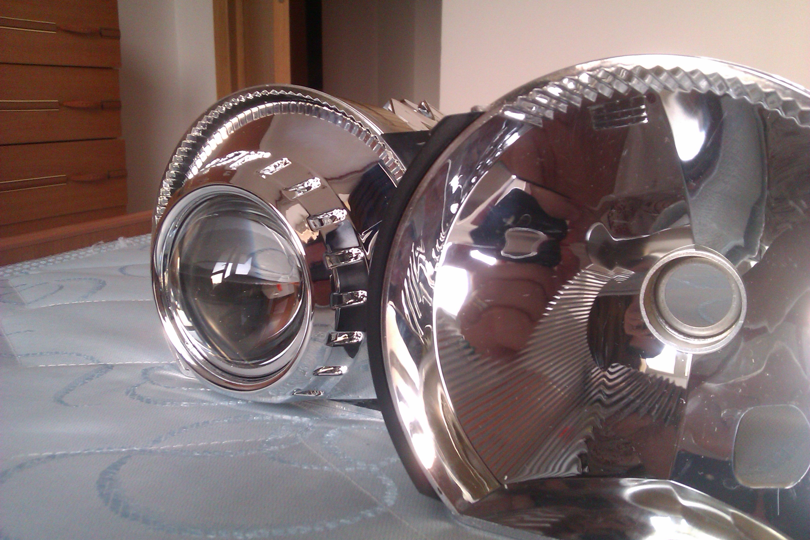

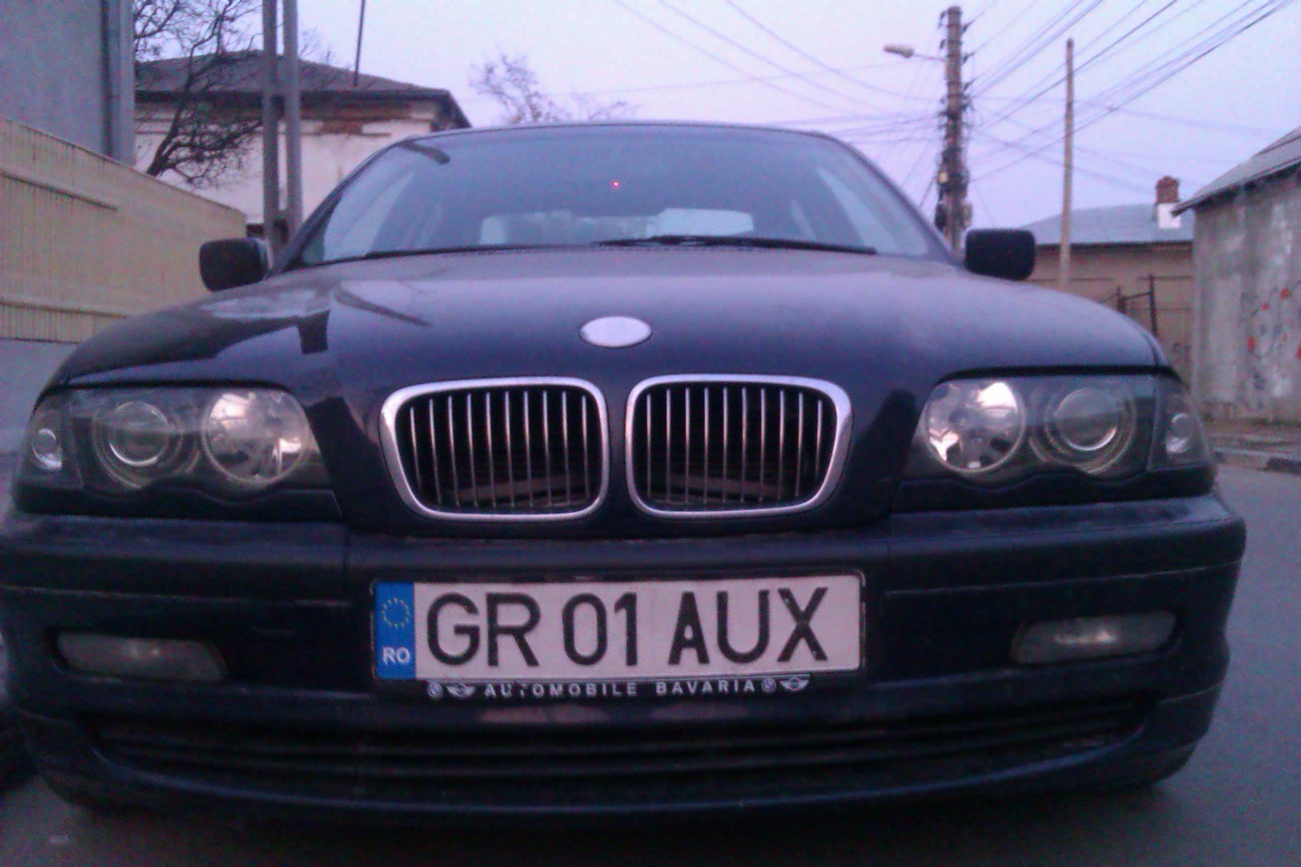

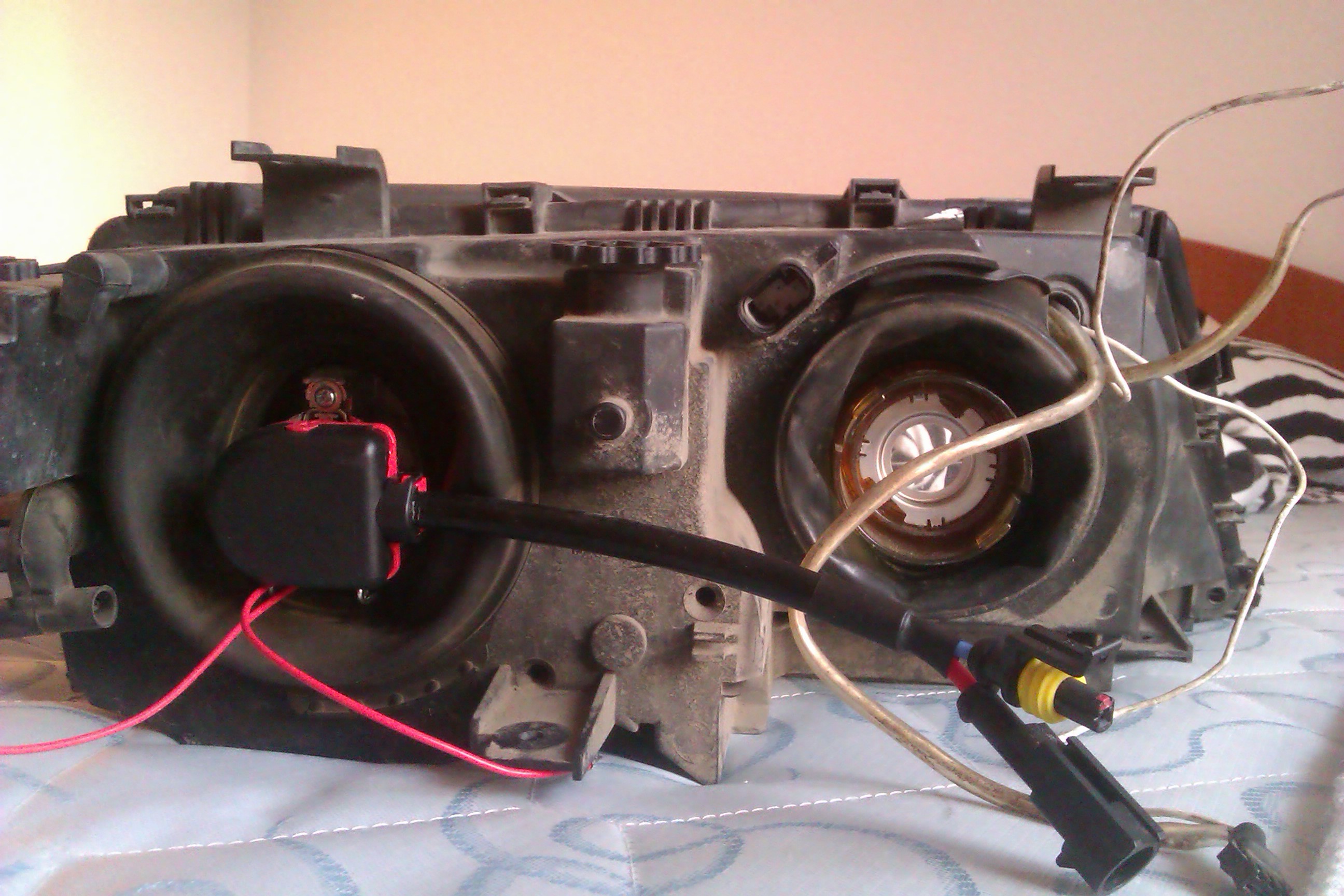

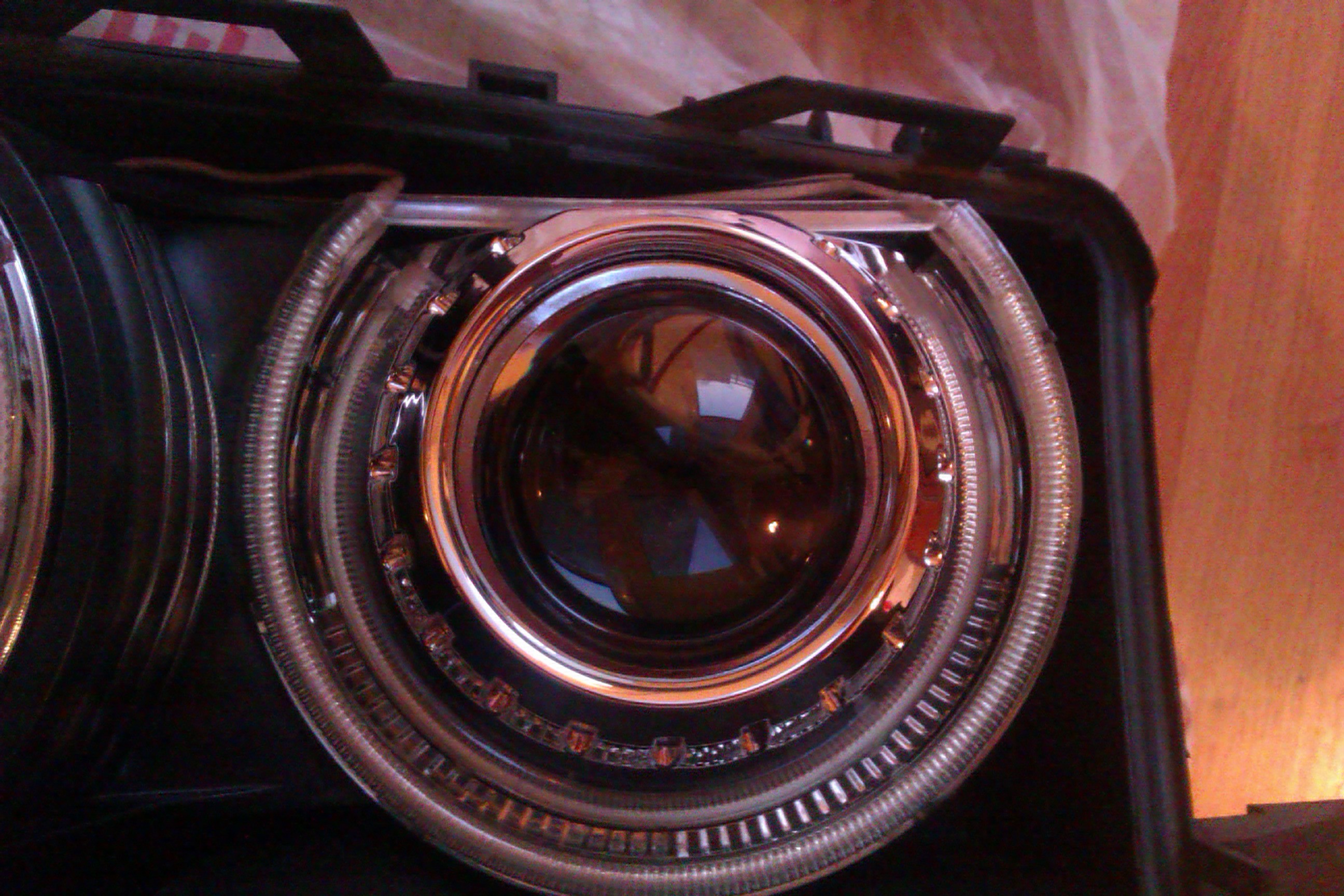

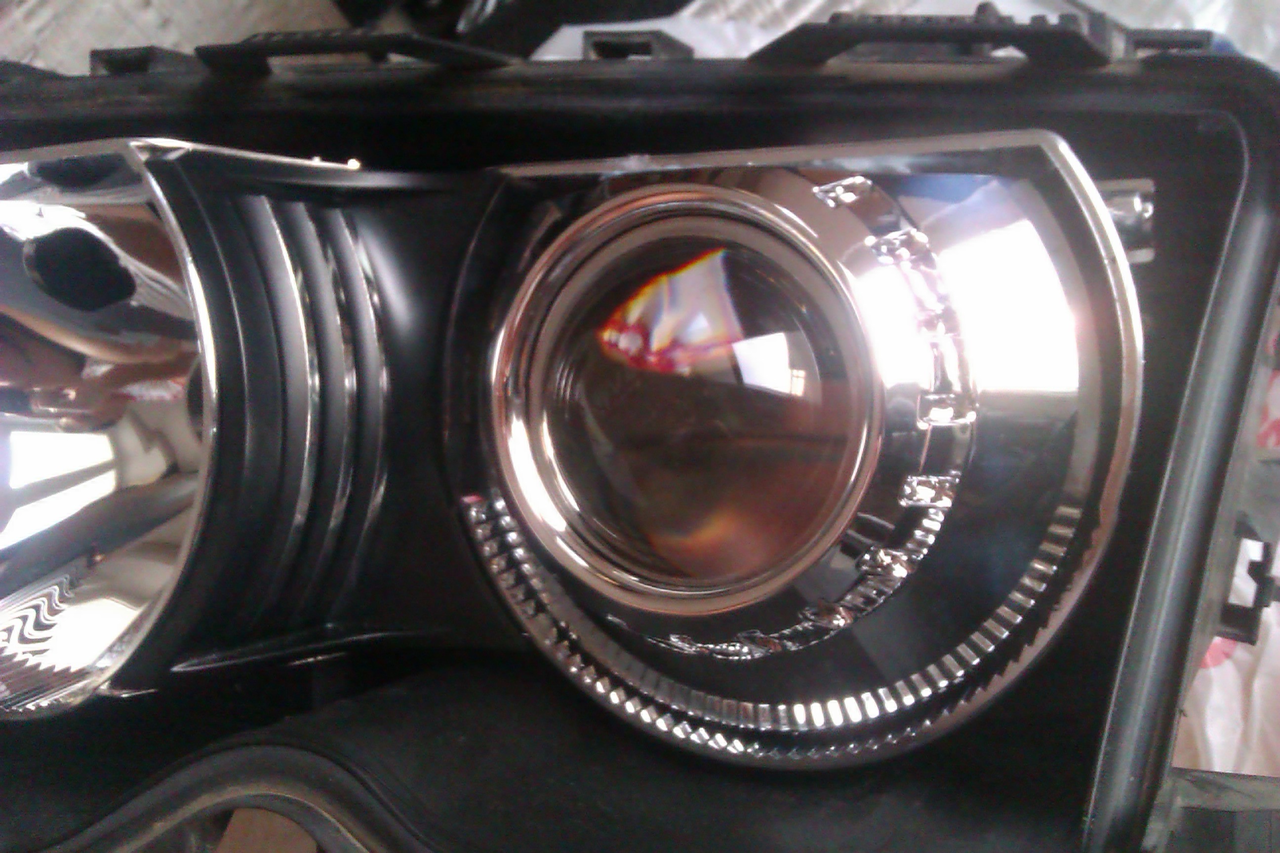

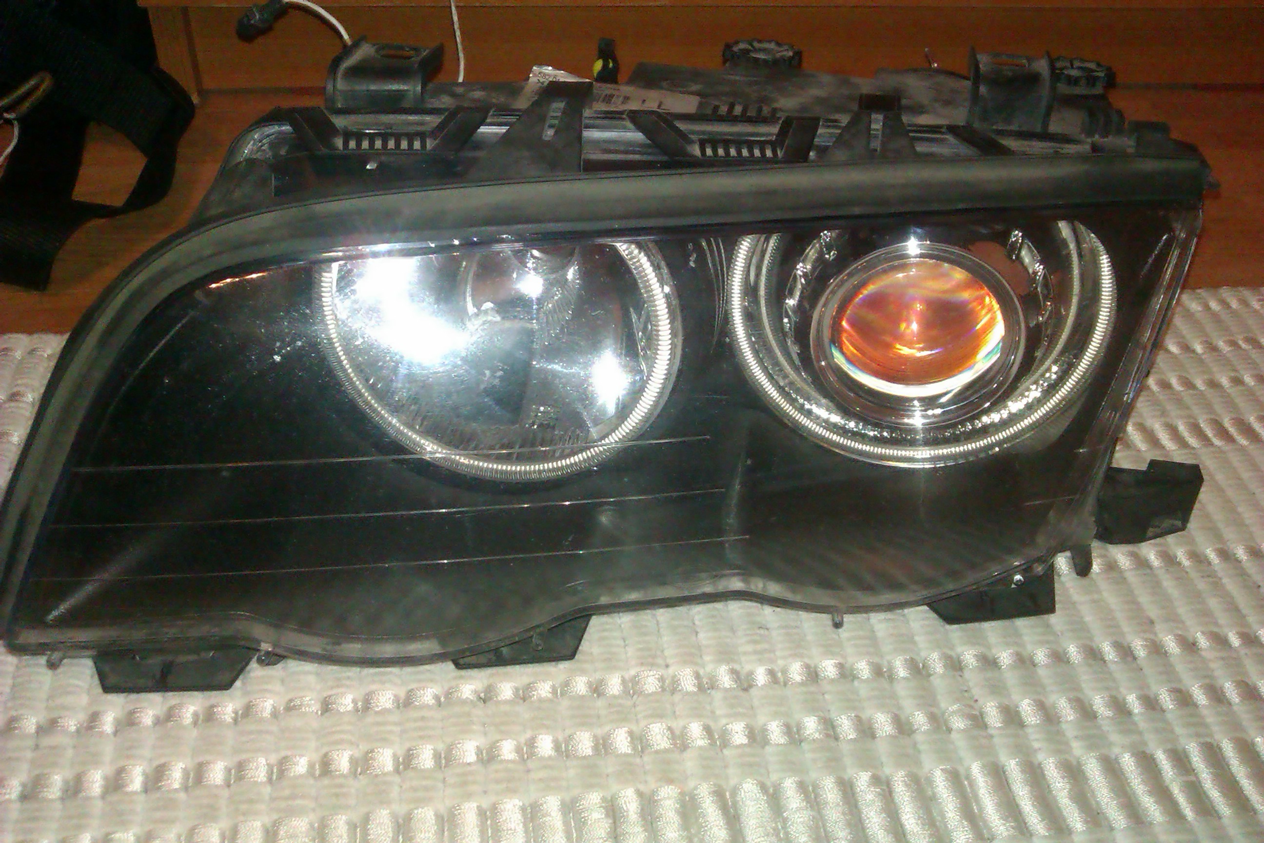

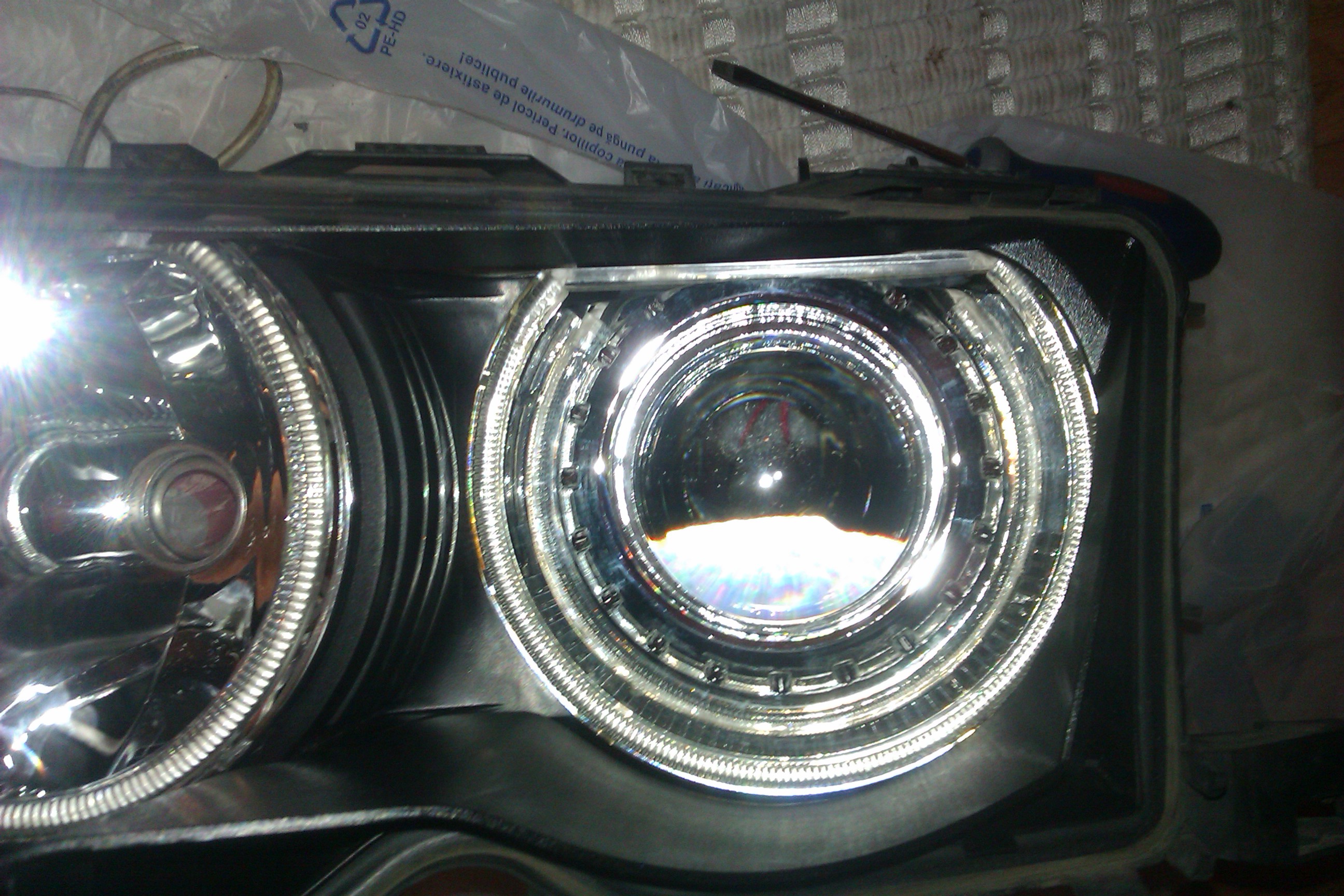

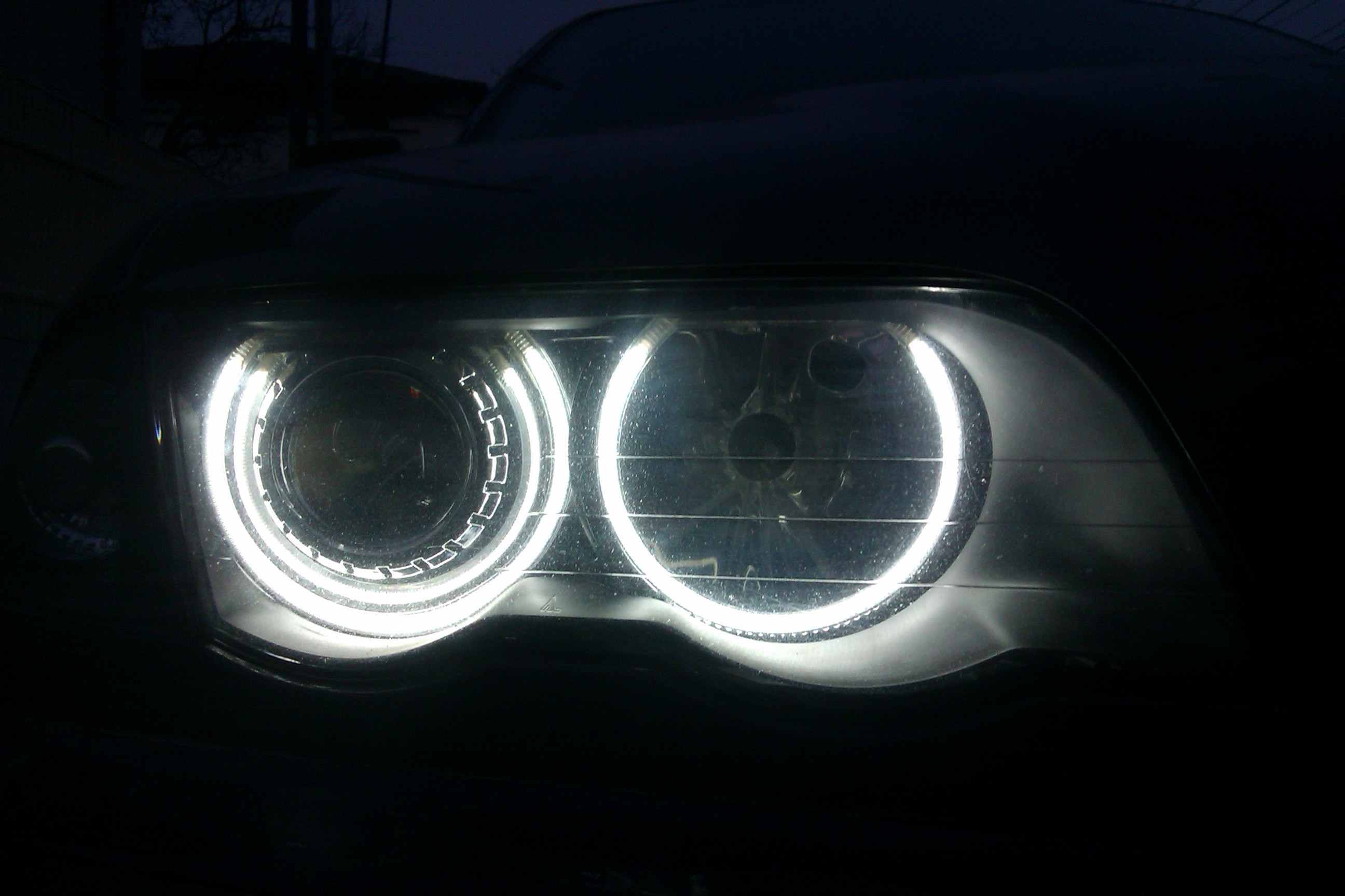

Cateva poze. Recomand si eu acest retrofit sunt foarte incantat de aceste lupe sunt extraordinare.
P.S. Eram foarte sceptic la inceput dar vazand cati si-au pus si toti au fost foarte multumiti am zis ca trebuie sa ma conving. Si m-am convins, merita 100%.
Xenonul este de 6000k. Cat despre faza lunga am mutat instalatia de xenon h7 care o aveam pe faza scurta, am vrut sa cumpar o instalatie noua nu doar adaptoare (ca sa dau raspuns la eventuala intrebare), am primit un discount frumusel. Sincer acum mi se pare inutila faza lunga :D si cred ca instalatia H7 o sa o dau, o pusesem cu vreo doua luni in urma. Pacat ca nu o pot pune la Peugeot ca imi trebuie cu CanBus.
