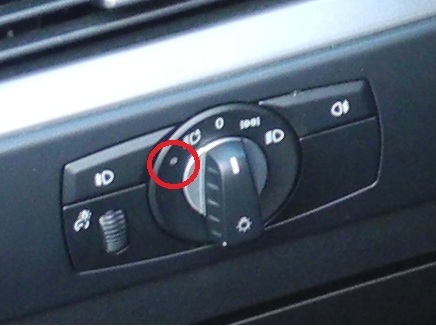

Eroarea la mine e Cornering lights failure.
Nu se mai misca nici lupele la viraj, nu se mai aprind nici becurile alea de cornering.
Iar LED-ul de adaptive nu clipeste ci arde continuu. Stiam ca trebuie sa clipeasca daca e o eroare.
