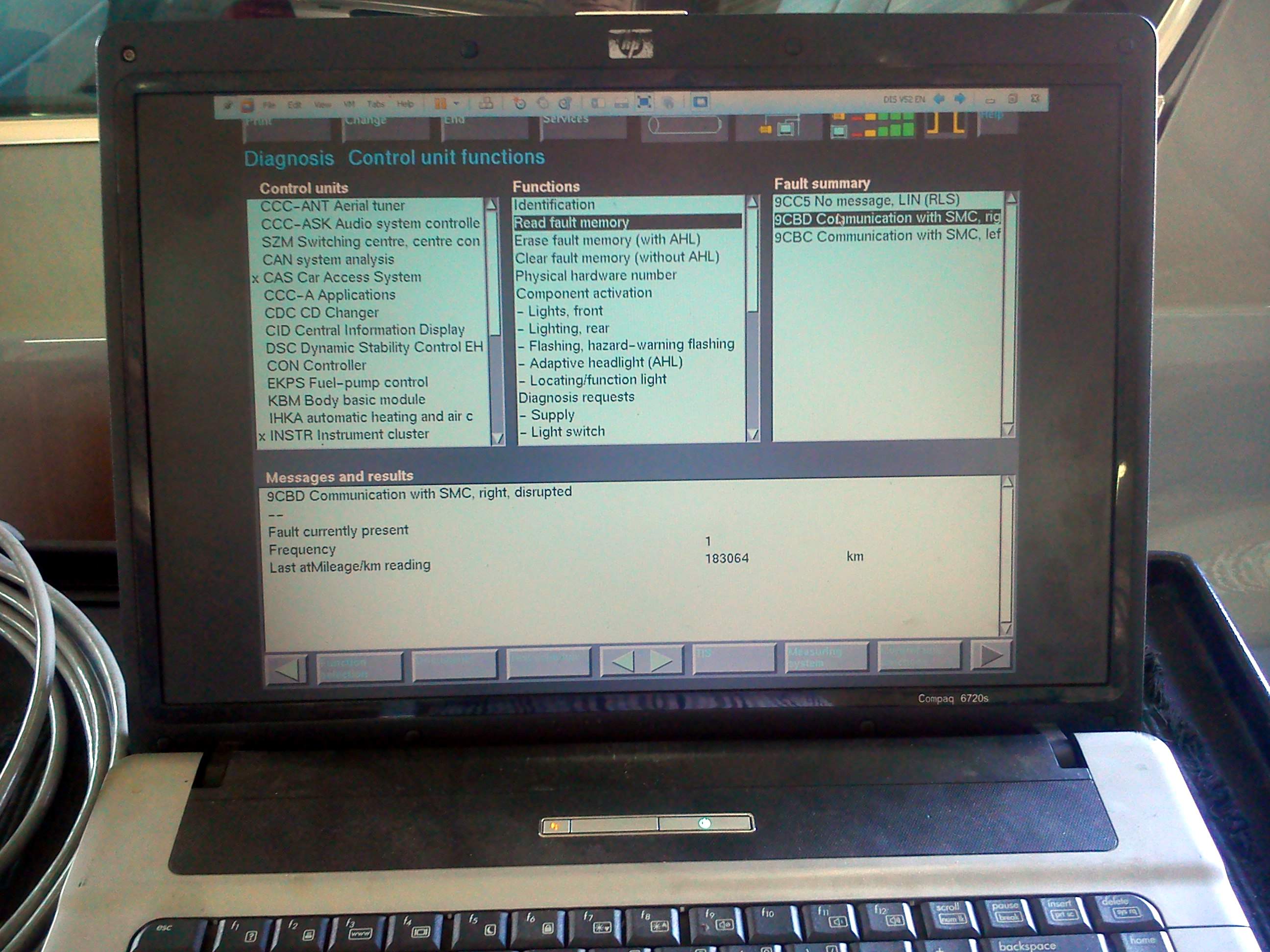

Gata, am fost la service.
Nu sunt defecte modulele. Problema e comunicatia cu SMC-urile.
Remedierea: trebuie rescris LMA-ul. Mi-a spus sa mai astept cateva zile ca tocmai asteapta o scula noua cu care imi poate rescrie optic doar modulul in cauza, nu pe OBD (daca bine am inteles).
Asadar am luat modulele degeaba... Sper sa mi le primeasca inapoi.
