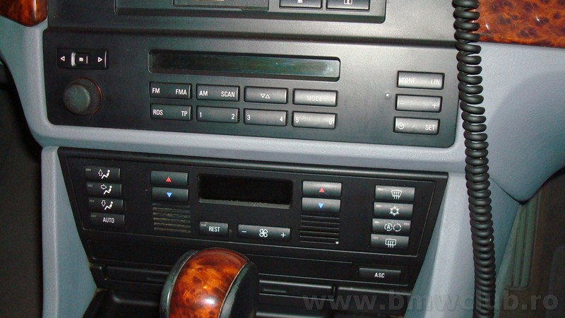

Uite aici cam asa arata pe 528-ul meu si fac pariu ca asa este si al colegului Coleman.
Si vorba lui, nu este chel deloc, cel putin al meu in afara de navi are cam tot ce se putea pune la anul ala.
