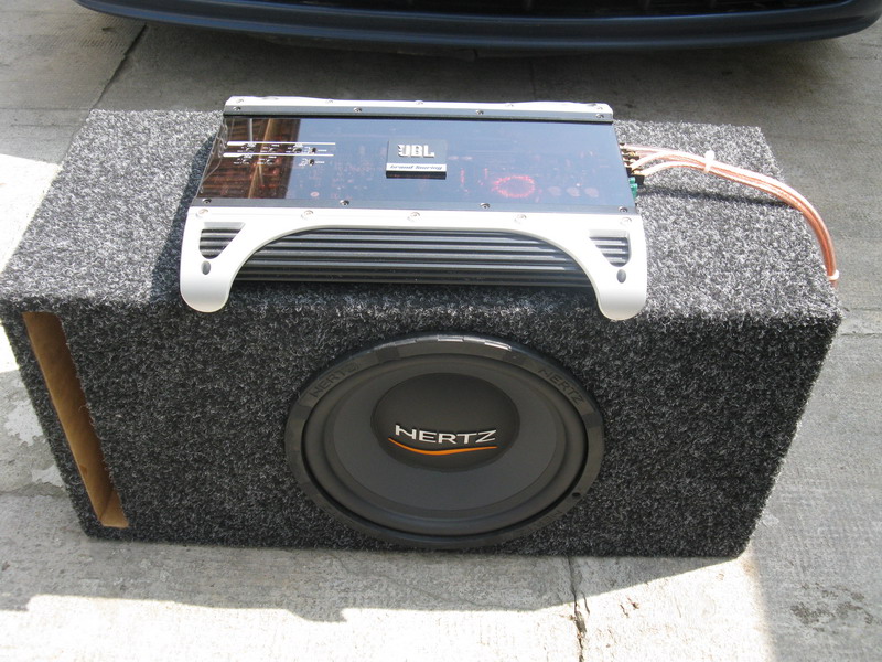

Eu am porcaria asta in portbagaj , a fost acolo cand am cumparat masina.
Mare lucru nu se aude inauntru doar vibreaza numarul de inmatriculare ca nebunul!!!
Incerca cu cotiera rabatata , poate se aude ceva . Eu ma gandesc sa vand tubul si statia si de baii aia sa iau un sub care se baga sub scaun si dfuzoare noi in usi.

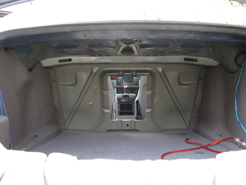

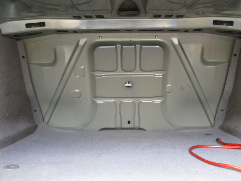

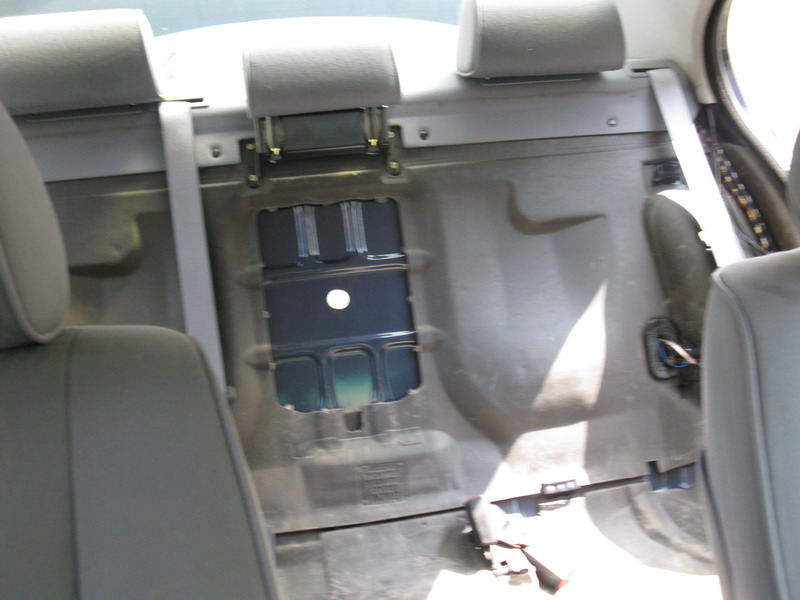

ceau.chiar de curand mi-am pus si eu tub de bass...un hertz de 700w si nici la mine nu intra bassu in masina ....am dat jos banchetele si m-am pus la taiat.am luat un pendular cu panza pt tabla mi-am insemnat exact pe unde o sa tai.exista un burete acolo doar punctat care se da jos foarte usor si tai exact in jurul lui.inaite de toate trebuie sa dai jos antifonajul dinspre banchete ca mai tarziu dupa ce ai taiat sa il pui inapoi sa il decupezi si pe el exact dupa forma tablei decupata.
montezi totul inapoi, si lasi cotirea jos...si basul va intra foarte frumos in habitablu, nici numarul nu iti va mai vibra.
eu mi-am antifonat si portbagajul, usa in sine cu kit de montaj si izopren, si am scapat de vibratia tablei de pe porbagaj care imi vibra foarte urat.
o sa postez maine niste poze sa vezi asa mai bine cum am procedat.spor la treaba!!
