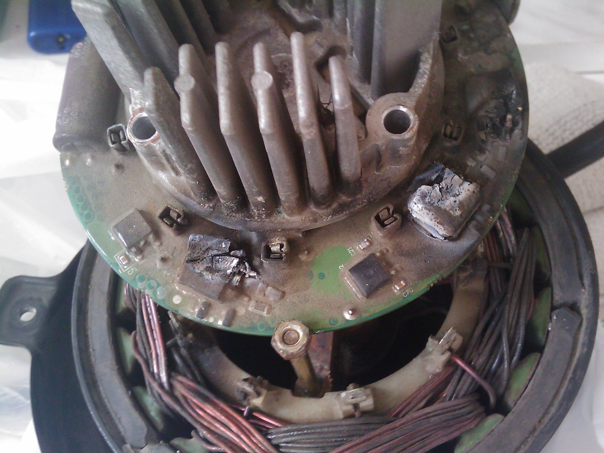

Simptomele astea le aveam eu pe un 525d din 2003. Si azi am dat drumul la clima si mi s-a afumat toata masina.Din electroventilatorul ala pt AC a inceput sa iasa fum, ceea ce inseamna ca s-a ars.Pe luni o sa-l dat jos sa vad ce anume a patit si de ce.
L-am desfacut si am observat ca am niste piese arse in el.Daca cineva stie cum se numesc piesele respective,ce caracteristici au,sa-mi zica si mie ca nu prea as da o gramada de bani cand exista sanse sa-l repar si acasa. Atasez o poza cu piesele arse:

42RRS : aprox. acelasi lucru mi s-a intamplat si mie; sapt. trecuta gata, a mirosit a ars, s-a dus si al meu; nu se mai invarte elicea.
Cand e pornita clima si motorul incins, se misca elicea doar 1mm (ca un zvanc), din cand in cand; de asta zic, poate nu e ars motorul; baga aer f rece numai cand sunt in mers; cand stau pe loc (la stop, etc) e aproape rece aerul; oricum, e diferenta clara intre cele 2 situatii; inca nu l-am dat jos si nici nu am adus tester sa vad exact (apropos, stiti cumva, la E39 525dA 2002, apar erori la tester cu privire la componentele climatronicului --ventilator, rezistori, senzori, etc -- )
Uite un link bun, zic eu, valabil pt. E39: http://forums.bimmerforums.com/forum/showthread.php?t=605750
