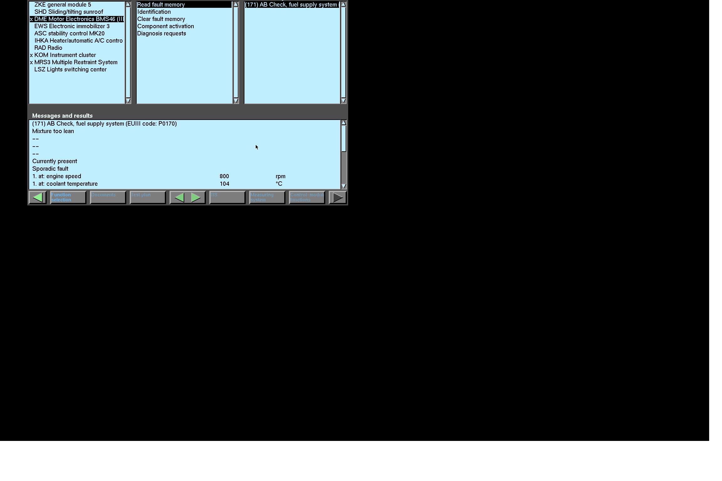

Mai oameni buni, am spus-o si o repet : cind va duceti la un ''scaner'', cereti ''dovezi'' de la scanare (un listing de erori, printscreen-uri, etc). E mult mai usor apoi sa vi se dea ajutor decat atunci cind doar povestiti despre ce are masina...
Daca nenea cu scaneru' a spus ceva de amestec, probabil a fost ceva ca in poza de mai jos (atentie, poate sa fie si ''mixture too rich''). Asa ca trebuie sa vezi exact cum e la tine (amestec prea bogat sau prea sarac).
