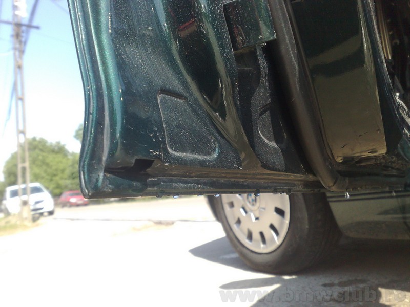

chestia cu folia gri de sub fetele de usi nu are nici o treaba cu scurgerea apei in masina,la mine,chiar daca am pus folii pe geamuri masticul e lipit perfect .Si ca sa ma credeti,azi am facut urm. experiment:am desfacut fata de usa de pe partea cu volanul,am dezlipit cu grija masticul,am ridicat folia gri apoi am turnat apa usor cu sicla pe la geam,din exterior....locurile pe unde apa se prelinge cel mai mult prin interiorul usii sunt deasupra de manerul portierei si unde incepe oglinda(pe acolo turnam apa),dar TOATA apa cere ajunge in interiorul portierei se scurge foarte repede prin cele 2 fante dreptunghiulare de la baza portierei.Deci apa nici macar nu atinge folia buretata lipita cu mastic negru...ca sa intelegeti toata porcaria asta postata de mine,atasez cateva foto...sper sa fie si la altii de folos. Mai ramane de verificat daca intra pe la parbriz,pe langa stalpi...

In praguri sunt niste gauri pentru drenaj, daca alea se infunda iti intra apa in masina. Am pus o poza pe unde intra la mine apa. Pentru a avea acces la gaurile alea de scurgere trebuie sa dai pragul din plastic jos. Daca nu e asta chestia vezi ce ti-a zis lolik.
