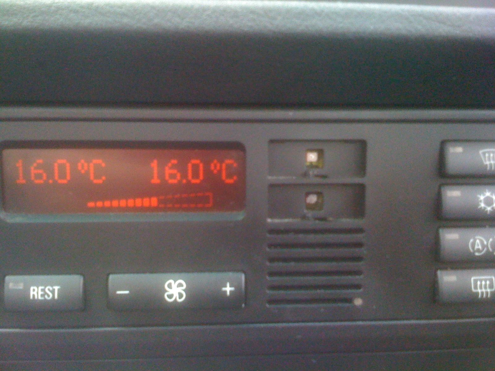

2. butoanele de la clima din partea dreapta din pacate imi lipsesc, as vrea sa stiu daca ma poate ajuta cineva cu cele 2 butoane, sau daca stiti pe unde as putea gasi, daca as putea?, inafara de dezmembrari pentru ca nu vrea sa-mi dea nimeni doar 2 butoane :twoup:

2-ia partea de clima cu totul, nu cred ca este asa mult....
