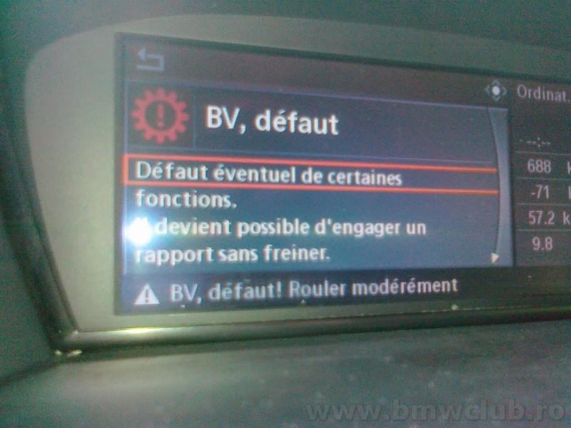

Detin un e60 530d din 2004,l-am cumparat acum 2 saptamani,sunt f multumit de el, dar din pacate azi a aparut prima problema :
la 50km/h dintr-o data se intrerupe muzica,monitorul se stinge cateva secunde,apar mai multe indicatoare pe bord,printre care si abs-ul.Am tras imediat pe dreapta,am oprit motorul,am pus contactul din nou,s-a aprins indicatorul de la baterie,mi-a aparut eroarea din poza care am atasat-o,pe urma am pornit masina si a mers perfect fara sa mai imi dea vreo eroare.

este o eroare la cutie.
BV = boite de vitesse = cutie de viteza.
Te anunta si ca este posibil sa ai limitare in selectarea vitezelor... unele rapoarte ceva de genul asta si sa conduci cu prudenta.

Este posibil ca erorile astea sa fie si din cauza bateriei pe duca, asa mi s-a spus si mie la AB mai demult.
