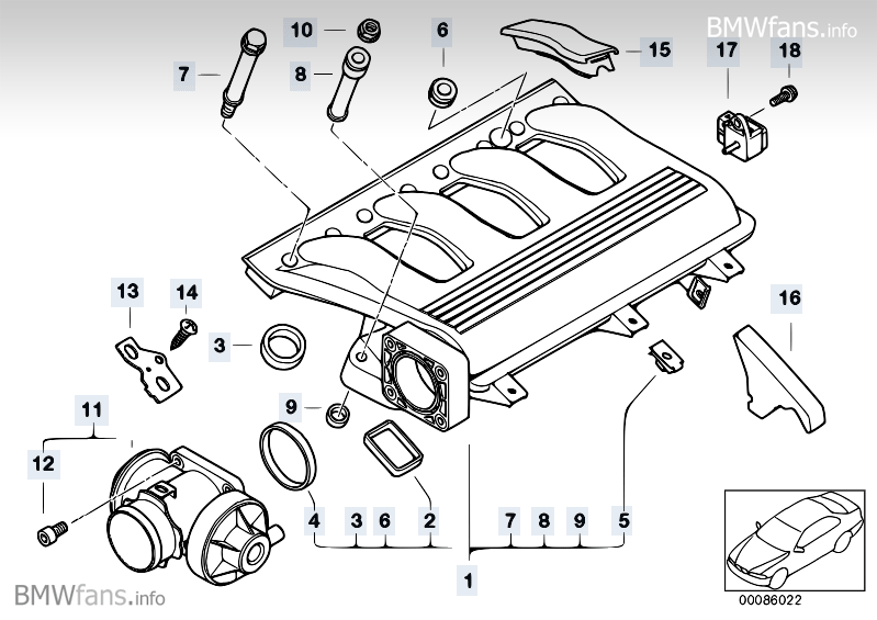

cateva sfaturi... daca aveti varianta veche si originala de debitmetru BOSCH parca terminatia 468sau 486 si inlcouiti cu debitmetru nou...va trebui update de soft. Debitmetru BOSCH nou are terminatia 927. la fel se intampla si daca va schimbati doar senzorul fara carcasa..de la Pierburg de ex. cu acest update va pot ajuta eu. care sunteti aproape de brasov sau aveti drum.

Am fost la un mecanic si mi am verificat egr-ul si era ok la curata un pic si mi a curata senzorul ala de sub locul unde vine pus filtrul de polen si de 2 zile nu mi mai face. Pun si o poza cu senzorul ala in caz ca este cineva care nu stie de el piesa nr 17 si bineinteles curata nr 11
