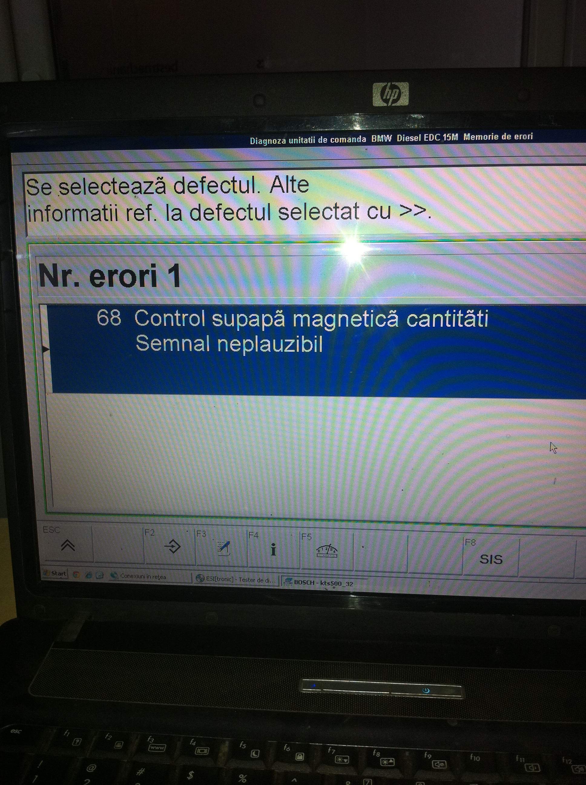

Am reparat pompa de injectie si acum imi da urmatoarea eroare: CONTROL SUPAPA MAGNETICA CANTITATI/SEMNAL NEPLAUZIBIL
Mentionez ca alte erori nu apar pe tester, aceasta este singura.
Aveti idee la ce anume se refera eroarea? Multumesc
