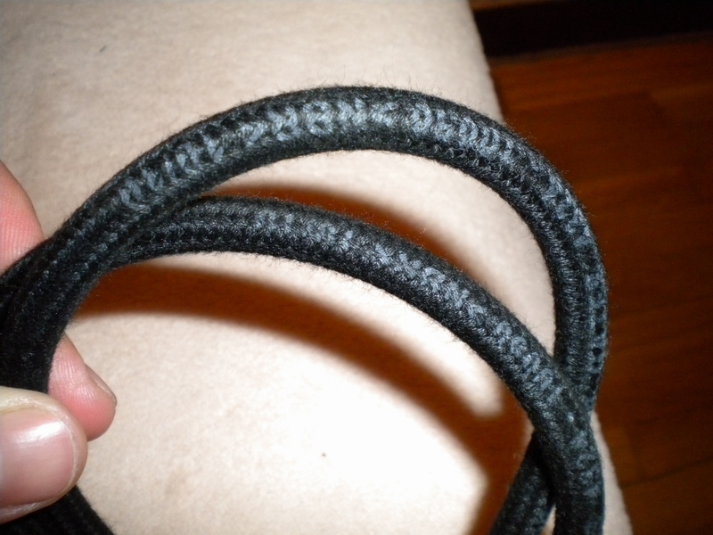

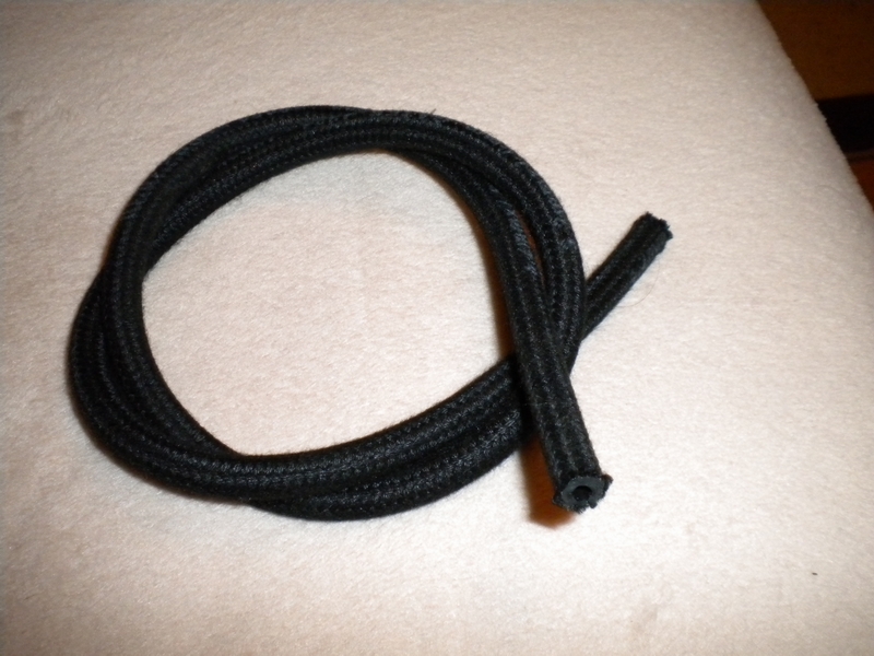

Salut.
Asta este furtunul.
3.2x7.0 bla bla (firma)
Am gasit si pe net http://www.aboveallmotorwerks.com/BVModule...LINE_6050780581 ceva la fel dar alta firma.
Sper ca nu e reclama.
Furtun din acesta am pus si eu , ca schimbare a fost in relantiul stabil, posibil sa fi fost si de la curatarea egr-ului....
