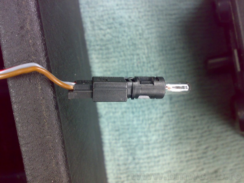

Salutare....am o problema la e36-le meu....am impresia ca, cateva din becurile din bord sunt arse.....la contact mi se aprind doar cele din poza atasata.....iar cand ii fac testu de bord...mi se aprinde un singur bec (martor) cel de la frane...(nu frana de mana "P-ul" acela), si daca tot am ajuns la frana de mana....acesta nu se aprinde deloc.....nici cand ii trasa frana de mana nici la contact nicicand....e ca si cum nu ar fi.....ma poate ajuta cineva in problema asta? si inca ceva.....stie cineva daca tipu de bec din poza este bec simplu sau se gaseste de cumparat cu tot cu soclu lui de plastic, adica se poate scoate becu din soclu sau e cu totul. Eu am incercat sal scot...dar nam reusit....Multumesc anticipat!

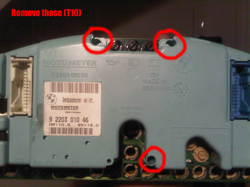

Desfa instrumentarul din bord.
Demonteaza partea cu mufele [parca sunt 5 suruburi].

apropo, becurile sunt cu tot cu soclu si dc nu insel sunt de 2 si 5 wati (doar cele de 5 se scot din soclu)

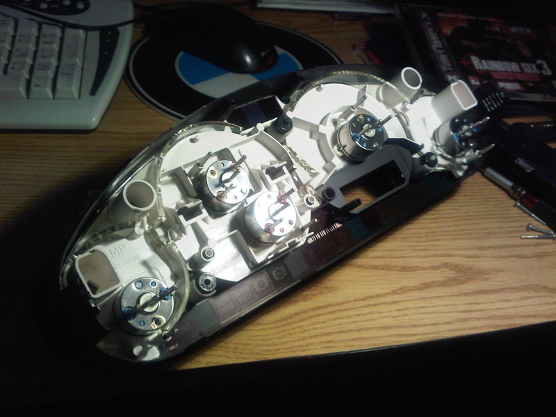

DA. Am uitat ! Ai doua suruburi de scos ca sa demontezi acele doua parti de plastic care se prind dupa volan. In plus trebuie sa scoti [are 2 cleme] si maneta stergatoarelor. Poti sa o lasi sa atarne...:twoup:

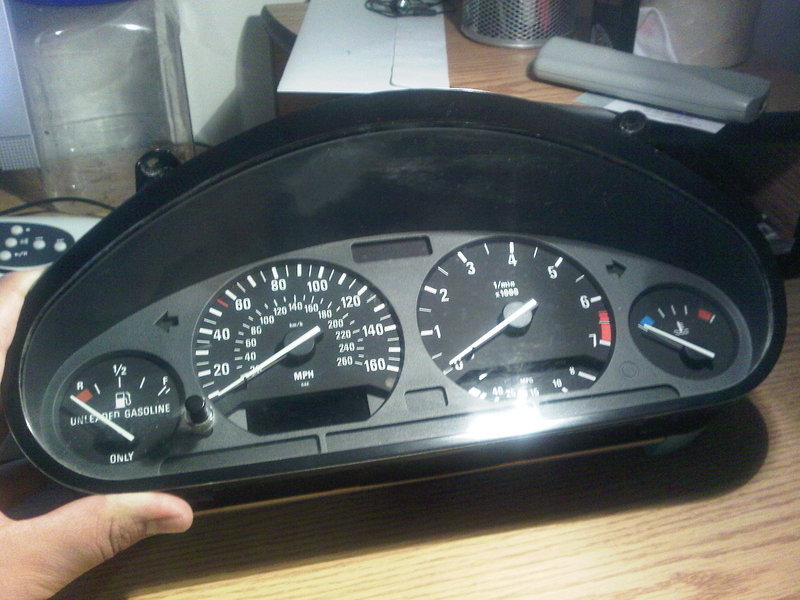

NU trebuie dat volanul jos !!! Partea de sus a instrumentarului trebuie sa intre putin in volan, in spatiul dintre ''spitZe'', apoi o sa poti sa il scoti prin dreapta !
La un 318tds fara reglaj l-am scos cam de 15 ori. Am tot experimentat diverse [vopsit indicatoare, schimbat becuri, etc] pe el.
Uite aici cum il scoate fara sa demonteze volanul: http://www.unitedbimmer.com/kb-e36-silvergaugerings.php

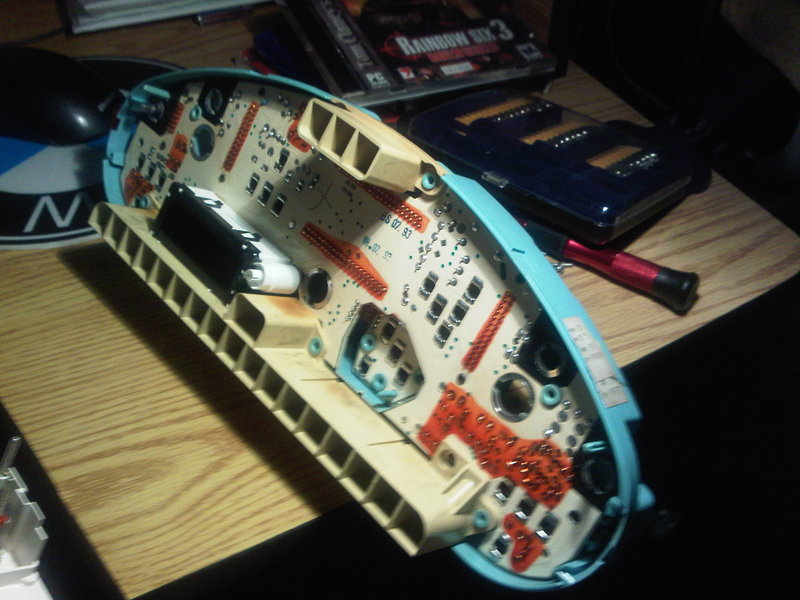

Nu are airbag, si sincer l-am dat jos (volanul) si au iesit chiar ok!(ceasurile)M-am gandit ca e mai simplu de scos mufele.Aveam niste dubii in legatura cu niste martori si am ajuns la concluzia ca nu sunt becuri! deci? Are rost sa pun sau nu?din moment ce nu erau din start.......
Nu toate soclurile au becuri. Daca masina ta nu are airbag [de ex.] teoretic nu trebuie sa ai bec in acel soclu.
Tu poti sa cumperi becuri si sa completezi in toate soclurile libere.
Ce este mai important >>> sa functioneze becurile prezente. Atunci inseamna ca nu au fost anulate intentionat.
