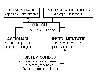

Imi cer jumatate de scuze...pentru ca eu vorbeam de Mechatronics ca fiind o denumire de brand ZF.
Profesorul meu de la Centrul de Pregatire BMW denumea ansamblul "comanda electro-hidraulica"( Hydraulik-Befehl) si nu mecatronica.Probabil nu cunostea termenul :(...deci nu l-a folosit! implicit nici eu! :(
Din experienta vorbesc ca nu am vazut mecatronica (vedeti?-imi insusesc termenul) defecta (si aici ma refer la cutiile puse pana in anii 2004-2005)..... ca dup'aia......
