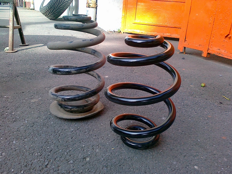

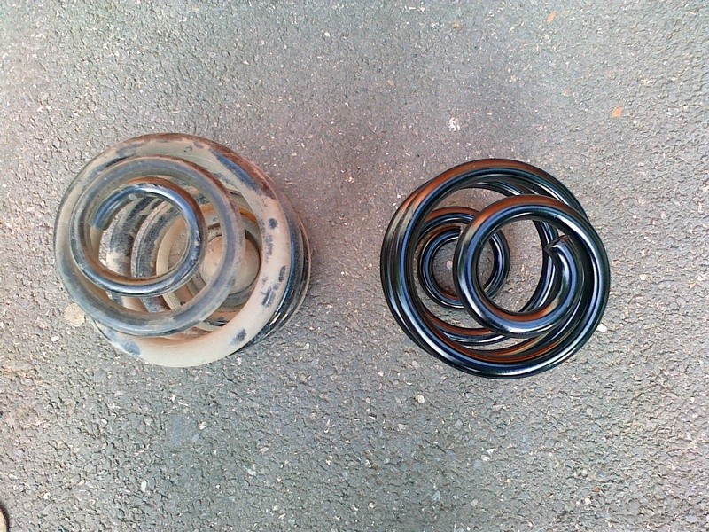

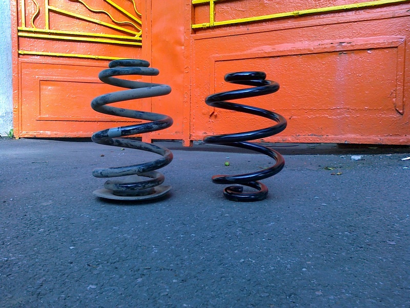

Mi s-a rupt un arc pe spate si am comandat un set nou. Cele care au venit sunt vizibil mai mici (3 spire in loc de 4) si parca si un pic mai subtiri. Cel de la care le-am luat m-a asigurat ca sunt pentru E46 320d facelift. Acu stau si ma intreb de ce aveam eu mai mari pe masina...sau care-i diferenta intre ele si cate tipuri de arcuri sunt pentru masina mea si de care sa cumpar...
Va atasez si poze ca sa intelegeti mai bine. Totodata nu am gasit nici cod pentru arc pe realoem...
post-169-1274252231_thumb.jpg post-169-1274252513_thumb.jpg post-169-1274252519_thumb.jpg
au niste marcaje colorate pe ele, la astea noi ale tale nu se vad. in functie de marcaj iti dai seama ce fel de arc ai, pt cele normale ar trebuii sa 3 dungi gri, cele sport 3 dungi albastre- valabil numai spate, fata sunt alte culori.
normale i-am trimis,pe astea noi e normal sa nu aiba nici un marcaj pt ca sunt de producator (kilen) ; e dubioasa totusi treaba cu producatorul pt ca pe original sunt cel putin 3 feluri de arcuri pe spate,iar la producatori iti da doar 2 variante Edited by grozadan

Se pare ca si alea Heavy Duty sunt la fel de mici ca astea noi. Intrebare de 1000 de puncte: stie careva ce fel de arcuri am eu (alea vechi din poze) sau cum aflu de care sunt?!? :twoup: Edited by ironm

Nu, eu am cumparat intai arcurile. Initial comandasem un set aftermarket si m-am apucat si am desfacut masina si cand am vazut ca-s mai scurte...am pus la loc arcul vechi si am vb cu roscatu si mi-a dat unu luat de pe un 320d FL. L-am montat si a fost ok. Daca-l iei de la dezmembrari vezi sa fie ca productie cat mai apropiat de data fabricatiei masinii tale...
