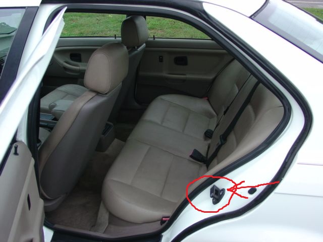

chestia aia se poate regla,nu merge cu "asa e toate,domle" :twoup:
vezi poza, desfaci suruburile la calul ala,nush cum naiba se cheama,si culiseaza pe toate directiile.
asa poti regla cat de tare sa fie nevoie sa impingi portiera pana sa prinda.

chestia aia se poate regla,nu merge cu "asa e toate,domle" :)
Cred ca voi incerca ,cu toate ca nu cred sa fie asa de simpla rezolvarea ..

O sa incerc sa gasesc clema in forma de 'U'si sa vad ce pot regla ..
