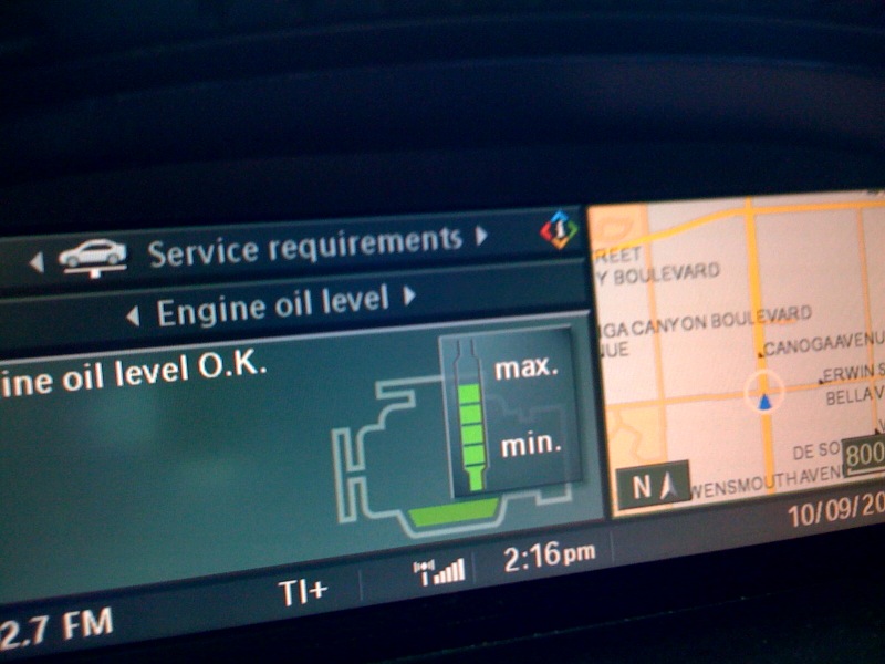

Am si eu o intrebare legata de verificarea nivelului la ulei...am sa postez aici pentru a numai face alt topic separat...
Aceasta optiune de verificarea nivelului din bord sau din navi o au toate modelele de e90 sau nu?..asta zic deoarece la mine nu o gasesc nicicum, repetand toti pasii necesari..
