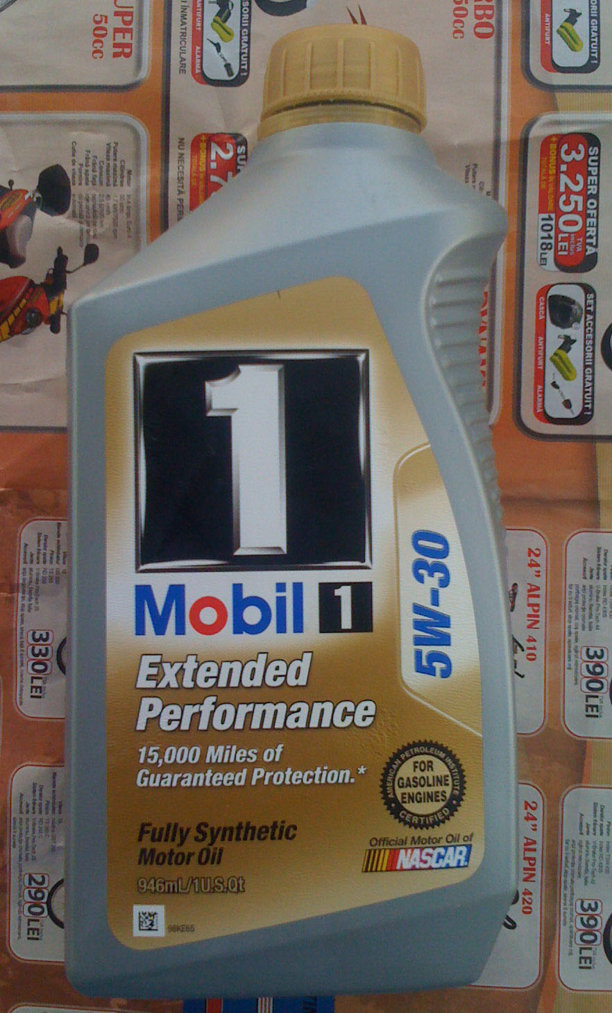

Nu am momentan aparat foto sa fac o poza la rezolutie sa vezi eticheta mai bine, am facut 2 poze cu telefonul si le-am pus in attachment sper ca se vede ce scrie.
Din moment ce il aduc eu din america nu am nici un dubiu sa nu fie original.
"Made in SUA from domestic and imported components" pe asta turcesc, polonez etc parca scrie "Made in UE"
